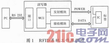

射频识别系统工作原理图如图1所示。研究金属物体对标签天线的影响,首先要考虑天线靠近金属时金属表面电磁场的特性。根据电磁感应定理,这时金属表面附近的磁场分布会发生“畸变”,磁力线趋于平缓,在很近的区域内几乎平行于金属表面,使得金属表面附近的磁场只存在切向的分量而没有法向的分量,因此天线将无法通过切割磁力线来获得电磁场能量,无源电子标签则失去正常工作的能力。

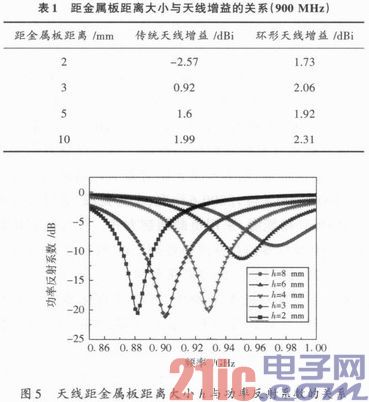

天线增益大小和它到金属板的距离密切相关,表1列出了传统天线和环形天线在距金属板距离^分别为2 mm,3 mm,5mm,10 mm时的增益值;图5是环形天线在距金属板距离为2 mm,3 mm,4 mm,6 mm,8 mm时功率反射系数的曲线。从表1中可以看出,在距金属板距离相同时,本文提出的环形天线增益始终优于传统天线,验证了该环形天线的高性能。同时,随着天线到金属板距离的增加,增益值呈现出不规律的变化趋势,因此,通过大量的仿真优化,最终观察到该天线在距金属板距离为3 mm时可获得最大增益,增益值为2.06 dBi。从图5可以看出,该环形天线工作在900 MHz时性能最好。

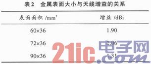

接地面大小是对天线性能影响的另一个因素。通过仿真研究发现,金属面大小的变化对谐振频率、输入阻抗、带宽影响较小,但对辐射效率、方向图的影响较大。表2列出了电子标签分别位于金属表面面积为60 mm×36 mm,72 mmx36 mm,90 mmx36 mm时天线增益的变化情况。从表2可以看到标签在面积为60 mm×36 mm的金属表面工作时天线增益较低,只有1.90 dBi;随着金属表面面积增加到72 mm×36 mm,天线的增益增强到2.06 dBj,但随着金属面积的进一步增大天线的增益又有所下降,因此得出天线增益大小变化并不与金属面大小变化成正比,原因是在金属表面面积增加到一定程度时,天线的辐射方向会发生畸变,使得垂直于辐射面的辐射场减弱,此时天线的增益会有所下降。

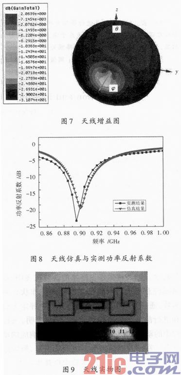

本文中采用Ansoft公司的HFSS软件和安捷伦公司的N5230A矢量分析仪进行了仿真和实测。图7为天线的增益图,图8为天线的仿真与实测结果,从中可以看出实测结果与仿真结果较好吻合,验证了该设计的实用性。该天线采用相对介电常数4.4、厚度1 mm的FR4基板进行加工,实物如图9所示。
