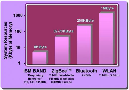

基本上,工业无线解决方案的每个节点都包含一个微控制器。这种微控制器会与温度感应器和驱动器之类的实体设备连接,以对这些设备进行数据读取或写入。同时,这种微控制器还需负责管理射频网络协定。该协定的选择取决于多种因素。传输范围、数据速率、功耗和网络协定堆叠的复杂性等都是判断哪种解决方案的效果最佳的因素。
ZigBee最近受到了大量关注。做为一个标准网络,ZigBee或802.15.4在刚开始时对许多低功率、低数据速率的无线通信应用而言是一个不错的选择。但是,它真的适合所有应用吗?答案当然不是。在某些情况下,对于高数据速率的通信而言,802.11 WLAN才是天衣无缝的搭配。类似地,有些应用需要的是更远的传输范围和更长的电池寿命。简言之,特定的架构原因决定了特定应用所需的无线网络类型。
在无线网络中,数据速率的提升也会带动系统资源相应增加。以802.11 WLAN为例,部署网络所需的功耗和代码长度决定了这些协议不适合大部分嵌入式应用。一个典型的802.11 WLAN节点需要1MB的程序记忆体和功能更强大的处理器才能部署单一功能节点。
图2.不同射频网络所需的系统资源
蓝牙是另一种经常在工业应用中被提及的选择。但蓝牙的传输范围(短)和代码需求(稍大)及其本身为点到点通信方案等事实,使其被排除在工业射频应用的选择范围外。
图2.不同射频网络所需的系统资源
