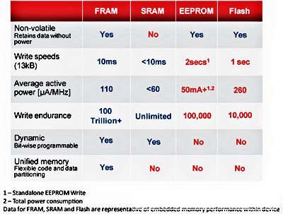

FRAM是什么
FRAM为非易失性存储器,其功耗、可写入次数、读/写速度均与常用的静态RAM(SRAM)很相似。存储在FRAM单元中的信息对应于铁电晶体的极化状态,即使在电源移除之后亦能保存其内容。正是这一特点使FRAM拥有了真正的非易失性。而且,与闪存单元的编程相比,晶体极化所需的电能消耗相对较低,因此FRAM写入操作的功耗天生就比闪存的要低。

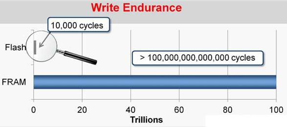

假设一个典型寿命为1万次写入/擦除的闪存字节。为了实现10万次写入/擦除的寿命,应用将需要为每个数据字节留出10个闪存字节,从而以高冗余度为代价来满足寿命要求。
相比之下,一个FRAM存储器字节的寿命可达1015次写入/擦除,这是一个闪存字节的1000亿倍。对于那些要求几百万次写入/擦除之高寿命的应用,FRAM的寿命指标是目前可用的其他嵌入式非易失性存储器技术所无法比拟的。

图1:FRAM可实现连续的超低功耗数据录入,并支持超过15万年的连续数据录入(对比之下,采用闪存时则需不到7分钟的时间)。
图2:一体化 - FRAM微控制器可提供最大的读取、写入、功耗与存储器优势。
