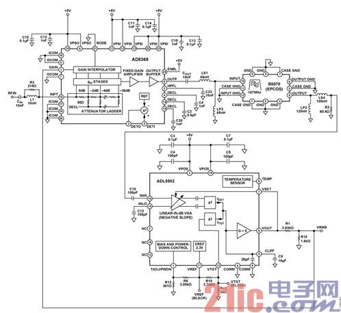

图1所示电路是一个真RMS响应功率检波器,采用可变增益放大器(VGA)和RMS响应功率检波器提供数值大约为95 dB的极宽检波范围。RMS检波器在很多应用中都十分有用,比如要求对信号功率进行精确测量的接收器和发射器。由于本电路测量RMS功率,因此适合用于具有不同波峰因素的系统中。这类系统的示例有:GSM/EDGE、CDMA、WCDMA、TD-SCDMA和LTE无线基站,以及任何使用QAM调制的系统。
ADL5902 RMS检波器的检测范围为65 dB,通过加入线性dB AD8368 VGA可扩展至95 dB。ADL5902 TADJ功能用于提供整个电路的温度稳定性。在VGA之间放置SAW滤波器,减少噪声的同时增加灵敏度。这样还会缩小电路的频率范围以及SAW滤波器的通带范围。
电路描述
ADL5902线性dB真RMS响应RF检波器的65 dB范围可通过独立的可变增益放大器(VGA)扩展。VGA的增益控制输入直接从ADL5902 VOUT引脚获取。它可根据VGA增益控制范围扩展动态范围(实际应用中,获得的范围扩展略小)。若VGA还提供线性dB(指数)增益控制功能,那么总测量范围将保持线性缩放,单位为dB。VGA增益必须随其增益偏置的增加而下降,下降方式与ADL5902相同。AD8368可以满足所有这些条件。图1显示电路原理图。
ADL5902 RMS计算电路使用VGA分级架构。内部线性dB VGA具有负增益控制斜率,驱动窄范围RMS检波器的输入。该检波器的输出电平通过电流平衡架构与第二个设定点检波器输出进行比较;一个检波器提供电流,而另一个检波器吸取电流。如果两个检波器的输出电平不相等,那么残余电流将对电容进行充电或放电;电容值等于内部26 pF电容与ADL5902引脚6 (CLPF)上的外部电容的并联组合。该配置会使VOUT值上升或下降。由于VOUT直接连接ADL5902 VGA的增益控制输入,这样会使VGA增益上升或下降,直到两个检波器的输出电平相等。此时,VOUT和VGA增益完成建立。由于ADL5902 VGA具有线性dB传递函数,VOUT输出电压与输入信号RMS值的对数成正比。
ADL5902的检测范围主要由其内部VGA的增益控制范围确定。因为输入信号随范围增加而下降,故VGA控制电压亦下降,直到VGA到达最大增益。对于上升中的大输入信号,VGA增益控制电压亦上升(从而VGA增益下降),直到达到最小增益。
在信号路径上增加额外的可变增益可扩展电路的检测范围。此时,VOUT反馈信号同时驱动ADL5902和AD8368的VGA增益控制输入。AD8368 MODE引脚必须连接低电平,使增益控制斜率为负。由于AD8368 VGA提供增益和衰减(GMAX = 22 dB,GMIN = −12 dB),因此可同时扩展ADL5902标称测量范围的上限和下限。但是,若要实现最优化的范围扩展,则驱动AD8368增益控制引脚的电压必须正确调整。
虽然ADL5902 RMS检波器的标称输出电压范围为0 V至3.5 V,但AD8368 VGA需要0 V至1 V控制电压范围才能完全实现其34 dB增益控制范围。因此,VOUT反馈电压必须向下缩放3.5倍。使用电阻分压器(图1中的R1和R15)即可轻松实现。

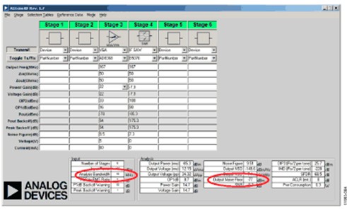

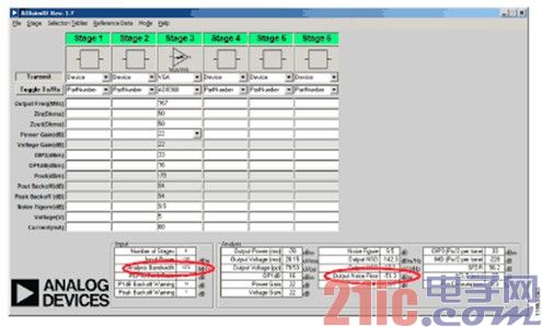

为了获得图2中的出色灵敏度,必须在VGA和检波器之间放置一个窄带滤波器,如图1所示。若没有滤波器,AD8368的宽带输出噪声将会覆盖ADL5902的低端灵敏度特性。图3显示使用ADIsimRF进行AD8368输出噪声计算的屏幕截图。存在最小输入信号时,AD8368 VGA增益最大。若3 dB带宽为800 MHz并假设一阶滚降,则使用1272 MHz等效噪声带宽(即800 MHz乘以1.57)计算VGA的输出噪声功率。这样可以得到输出噪声功率水平为大约−51 dBm,即大致等于ADL5902的标称输入灵敏度以上10 dB。因此,为了达到最大低端灵敏度,一定程度的滤波是必要的。
图4显示电路中加入中心频率为167 MHz的EPCOS B5070 SAW滤波器后,进行相同的噪声计算。在该计算中,分析带宽降至与SAW滤波器带宽相同(18 MHz)。
由于噪声带宽大幅缩小,并且滤波器插入损耗为7.3 dB,VGA/SAW组合的集成输出噪声大幅下降至−77 dBm,远低于ADL5902 RMS检波器的输入灵敏度。这样可确保VGA增益最大时,电路性能不会受限于噪声。

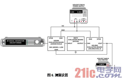

使用标准评估板并对跳线稍作修改与调整,即可轻松搭建该电路。ADI提供配置齐全的AD8368和ADL5902评估板(ADL5902-EVALZ、AD8368-EVALZ)。EPCOS提供配置齐全的B5070 SAW滤波器。此板集成所需的4个匹配元件:LS1、LP2、LS3、LP4,如图1所示。测试配置的功能框图如图6所示。
设备要求
如需执行本电路笔记所述之测量步骤,则需使用下列设备(或等效设备):
· AD8368评估板(AD8368-EVALZ)
· ADL5902评估板(ADL5902-EVALZ,如下所示进行修改)
· 评估板上的SAW滤波器(EPCOS B5070,167 MHz或等效器件)
· RF信号发生器: Agilent 8648C、Rohde & Schwarz SMT03或SMIQ
· 5 V、400 mA电源: Agilent E3631A
· 万用表: Agilent 34,401A
设置与测试
由于全部三块评估板均提供50 Ω接口,因此它们可通过桶形SMA连接器直接连接。ADL5902检波器输出端返回至AD8368 VGA增益控制输入端的连接可方便地通过SMA电缆或芯片引脚实现,因为它是一个低速信号。缩小ADL5902检波器输出电压所需的电阻分压器可通过在ADL5902评估板的R1 (3.83 kΩ)和R15 (1.5 kΩ)焊盘上表贴安装电阻实现。在167 MHz时,优化电路温度稳定性的TADJ电压可通过R9/R12电阻分压器设置,该分压器以2.3 V片上基准电压源作为输入。若要将TADJ电压设为推荐的0.2 V电平,可将R9改为3.09 kΩ(R12保持现有值,即301 Ω)。
用来评估电路的主要测量设备是:工作频率为167 MHz的RF信号发生器(例如:Agilent 8648C、Rohde & Schwarz SMT03、SMIQ或等效设备)、5 V电源(Agilent E3631A或等效设备)以及数字电压表(例如:Agilent 34401A或等效设备)。
对于精密RF检波器功率扫描而言,通常建议使用RF功率计测量检波器的源功率(例如:来自信号发生器的信号分为一半输入检波器,另一半输入RF功率计)。但是,在这种情况下,使用RF功率计覆盖95 dB检测范围非常困难。因此,使用信号发生器的输出功率显示作为源功率读数。建议选择已知具有精确输出功率水平显示的RF信号发生器,特别是在低功率水平和高功率水平下具有精确的输出功率水平显示。
图3. 使用ADIsimRF计算AD8368 VGA输出噪声(增益为最大值)
图4. 使用ADIsimRF计算AD8368 VGA输出噪声(使用带宽为18 MHz的167 MHz SAW滤波器)
设备要求
设置与测试
