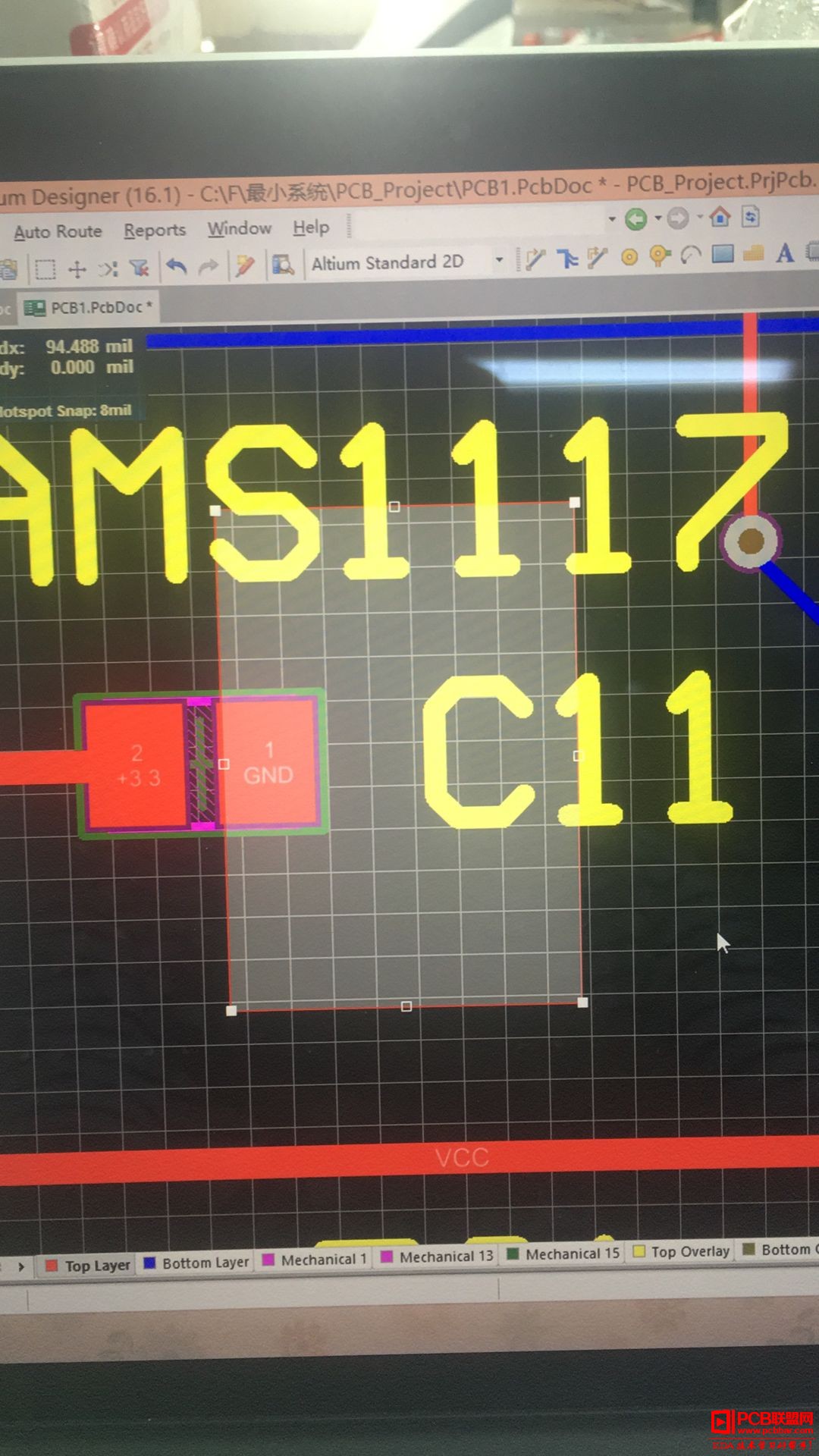

为什么Altium铺铜只有一个边框?
铺铜
铺铜只有一个边框请问该怎么办
张西子
2019-8-21 10:09:10
铺铜时Net options一栏选择Pour all same net object就可以了
