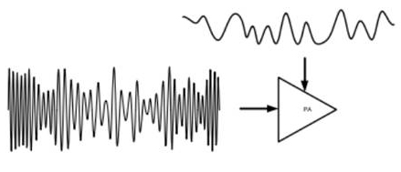

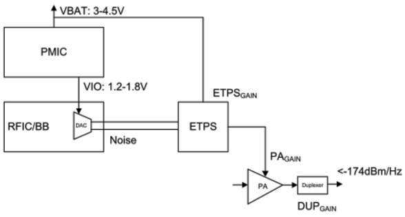

简而言之,就是在功放的工作电压与输入的射频信号之间建立联系使之实时互相跟随,从而提高功放的工作效率的技术,按照理论计算,相对直接使用电池的供电方式,它可以帮助系统节省65%的功耗,SuPA 的新一代产品将会支持此模式。它的基本原理是:射频处理单元和基带处理单元根据射频信号、功率等级和功放的自身特性参数(可以使用功放的查询表Look Up Table 或者又被称为调理表Shaping Table)计算出包络信号(Envelop signal),同时射频、基带单元中的差分DAC 会提供一个模拟参考信号,ET 电源(ETPS)会将包络信号放大,然后送往PA,于此同时PA 会将RF 信号放大,使得RF 信号和PA 的工作电压跟随,最后功放将放大后的信号送给双工器,双工器会把带宽以外的信号衰减掉,同时将有用的信号凸显出来。图1、图2、图3 描述这个过程中的信号调理过程。
图1、包络信号系统简图

图3、包络跟踪电源(ETPS)输出的电压信号与射频信号包络跟踪图

图1、包络信号系统简图

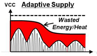

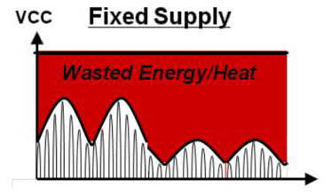

这种方式又称为自适应电压调节方式(Adaptive Supply),它是根据功放的预先输出功率、结合功放的自身参数(可以使用功放的参数查询表Look-Up-Table)来自动调整功放的工作电压的技术,按照理论计算,相对于电池直接供电模式,它可以帮助系统节省40%的电能。相对ET 方式,APT 使用和设计起来更加简单和方便,SuPA 当前产品主要支持这种模式。
图4、平均功率跟踪(APT)模式,能量消耗区域,红色部分为消耗区
图5、直接电池供电模式,能量消耗区域,红色部分为消耗区
