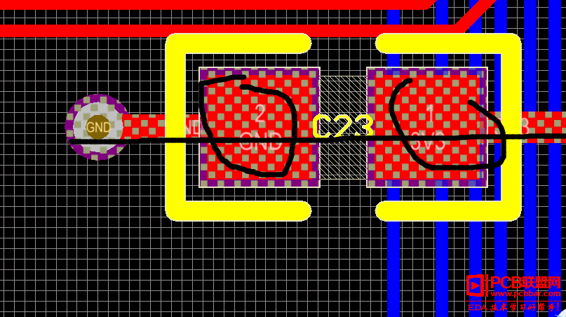

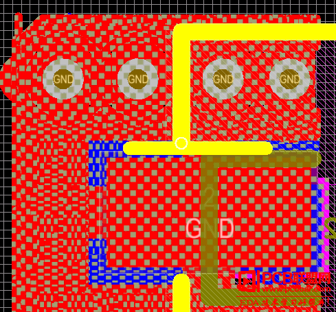

为什么所有的电源和接地焊盘、辅铜及导线都显示小方块?
焊盘
电源
所有的
电源
和接地焊盘、辅铜及导线都显示小方块???而且电源网络飞线打开没显示,会不会是因为出现小方块造成后面打开电源网络,飞线不再显示。感恩无私的分享与奉献

主要你这个问题写的不明不白,你这应该是短路了,但看不到全图,不知从哪帮你解决

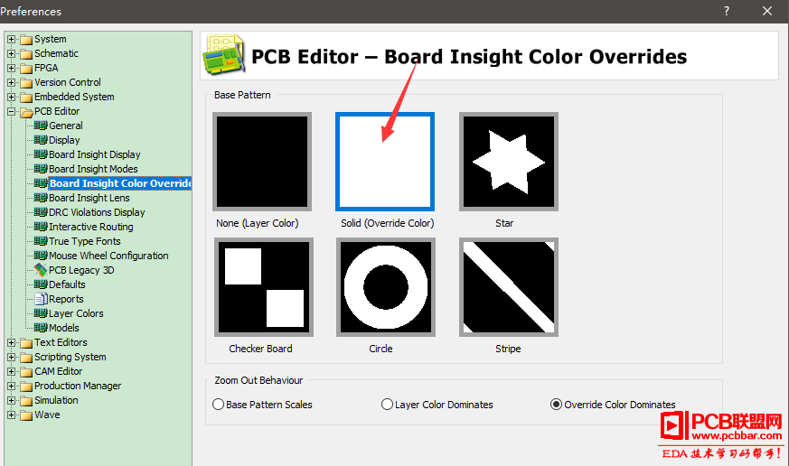

这个是你勾选了GND打开了网络颜色1、你可以按快捷键F5关闭颜色显示。2、显示一格一格的是显示方式是这样子的,你可以执行快捷键OP,进行如图设置一下
