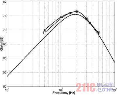

如图2所示为方程1的频率响应,绘图是利用信号发生器(HP 33120A)获得,而在AnadigmDesigner 2软件中的仿真由Matlab绘出。从图中可见,理论和实验结果类似,两者之差源于实验误差或FPAA电路的容差。仿真也证明FPAA开发工具是可靠的。
图2 频率响应图:实线为Matlab仿真结果;(□)线为AnadigmDesigner 2仿真和实验结果
