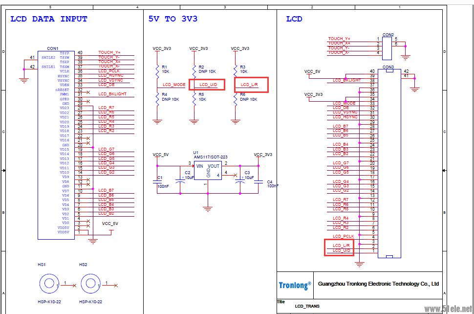

7寸LCD触摸屏的具体连线方式是什么?
本人小菜鸟一枚,现在学习使用DSP驱动7寸LCD电阻触摸屏,想具体了解一下创龙7寸电阻触摸屏的转接板的具体连线方式,例如AT070TN83屏幕的L/R 或者U/D引脚接了什么,因为没有引出且没有原理图所以无法得知,希望有知道的大神能帮忙回复一下,谢谢
张旭
2019-8-16 13:41:29
您好,原理图有,请参考。
您好,原理图有,请参考。
