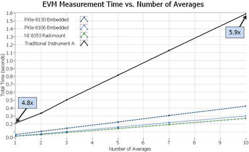

对于诸如EVM测量这样的处理器密集型应用来说,选择不同的处理器对总体的测量时间影响很大。例如,一个EVM测量如果设定为对五个点进行平均值运算,若使用PXIe-8130嵌入式双核控制器需要342毫秒,若使用NI 8353四核控制器则所需时间缩减33%,只需要228毫秒。在相邻通道泄漏比率(Adjacent channel leakage ratio, ACLR)测量中也可看到类似的结果,如图8所示。

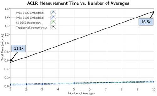

图8. 在ACLR测量中,测量时间与平均次数的关系。
在ACLR测量中,使用PXI RF测量系统可以比传统仪器快16倍。对于一个ACLR测量(不考虑配置所需时间)来说,典型的测试时间不超过8毫秒,这比常规的时域 ACLR测量时间还短。图9所示为最后一项测量结果,即为占用带宽的测量。

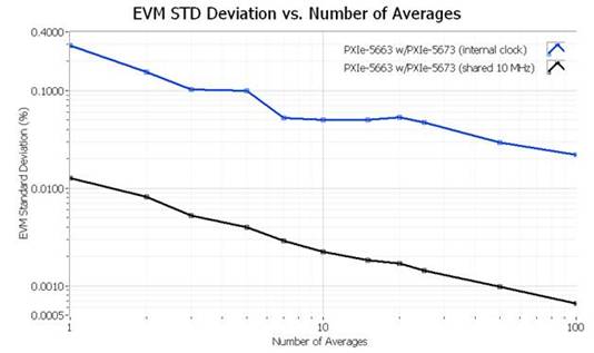

虽然平均运算对整体的测量时间影响较大,但是仍需要通过平均运算以实现可重复的测量结果。由于测量值平均运算事实上增大了总体的测量时间,所以弄清平均运算次数与重复性精度之间的关系非常重要。因为可以通过平均来降低信号中的一些噪声,你可以看到:随着平均次数的增加,连续运行的重复性精度提高。图10中所示, 在不同的平均值次数的配置下的EVM标准差。
图10. 在不同的平均运算次数情况下的EVM标准差。
如图10所示,所有的EVM测量都是针对一个WCDMA帧内进行,相当于2600 chip。请观察测量重复性精度与平均次数的关系。在图10所示结果中仅仅使用了1000组数据,而对于大多数产品测试应用来说,通常需要更大的数据集。事实上,许多测试都是使用多个仪器,因此需要一个更精确的模型,以表征测量重复性。
使用PXIe-5663 RF 矢量信号分析仪和PXIe-5673 矢量信号发生器,你可以很容易地实现优于1%的EVM测量。表3所示为更重配置下实现的均值和标准差。
