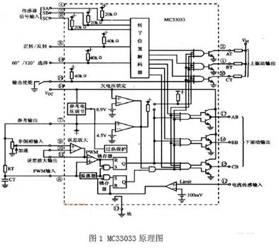

为了保证电机的控制简便可靠,设计中使用了电机专用控制芯片MC33033 如图1。该芯片可对直流电机速度进行开环和闭环控制,亦可分别对电机正反转进行调速。MC33033 是第二代无刷直流电机控制器的典型芯片,该芯片内含转子位置译码器,并可为传感器工作提供带有温度补偿的参考基准电压。MC33033 的另一个特点是内含三个集电极开路的顶部驱动器和为MOSFET 驱动电源而设计的三个高电流推拉式底部驱动器,并具有电机过流检测和保护功能。
MC33033 应用到自动门的电机控制时,将逻辑运算电路得出的停止、正转、反转作为三个输入信号(优先级高低顺序是停止、正转、反转,正常情况下三个信号中有且仅有一个有效)。正转和反转信号经过逻辑门接入MC33033 的3 端,如果该端为高电平时,MC33033 将使AT 输出高电平,同时CB 端输出PWM 调制波形,相应控制开关动作,从而实现电机正转并进行速度调整;反之,MC33033 将使AB 输出高电平,同时CT 端输出PWM 调制波形,相应控制开关动作,从而实现电机反转并进行速度调整。低电平时,停止信号接入到MC33033 的19 端(使能端),如果它为高电平时,芯片将停止正常工作,此时就能实现电机的停转。这就是电机部分如何实现电机正转、反转、停止以及正反转分别调速的原理。
