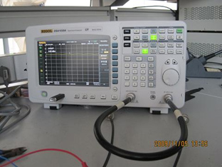

此案例是测试一个带通滤波器,要求它对于指定带宽内的信号具有最小的损耗和失真,而对通带之外的信号具有最大的抑制。为了精确地测试这些特性,要求测量系统的频率和功率电平在很宽的范围内都要非常精确。
DSA1030A配备TG功能,可以完成类似网络分析的一些简易测试功能。
例如用DSA1030A可以对测试滤波器做简单的定性分析,测试方法和实测效果如下图所示。
应用实例
图1、测试连接方法

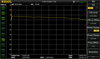

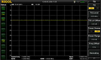

为了确保通带测量具有高的幅度精度,要求有好的原始和经修正的系统特性。所以要做归一化的操作。首先如图2所以,用线缆将TG输出的GEN OUTPUT与频谱的RF INPUT连接,
图2、连接GEN OUTPUT与RF INPUT
连接后,做归一化的操作。
图3、归一化前后比较

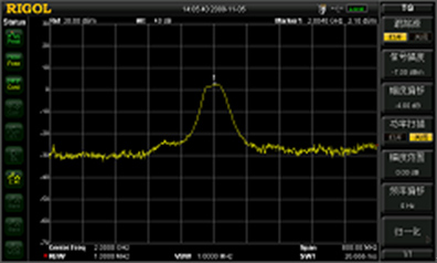

根据测试的具体滤波器,设置频谱仪的参数。
此测试中,将中心频率Center Freq设定为2GHz,带宽Span设定为100MHz。幅度设定为20dBc-30dBc都可.具体测试结果如下图所示。根据测试结果和我们归一化是的测试图做比较,就能很好的看到滤波器的形状特性以及插入损耗,
图4、最总测试效果
其中,对于根据波形分析对滤波器特性的要求,我们可以应用NdB带宽功能测试,还可以利用四个Mark和Delta Mark测试此窄带滤波器偏离10KHz,衰减3dB以上等各个点的特性。
