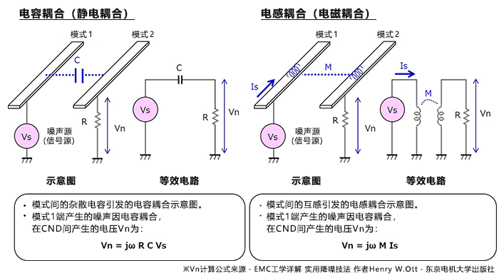

串扰是由于线路之间的耦合引发的信号和噪声等的传播,也称为“串音干扰”。特别是“串音”在模拟通讯时代是字如其意、一目了然的表达。两根线(也包括PCB的薄膜布线)独立的情况下,相互间应该不会有电气信号和噪声等的影响,但尤其是两根线平行的情况下,会因存在于线间的杂散(寄生)电容和互感而引发干扰。所以,串扰也可以理解为感应噪声。
线间耦合有杂散(寄生)电容引发的电容(静电)耦合和互感引发的电感(电磁)耦合。这些耦合现象会引发干扰。下图为每种耦合的示意图以及最简化的等效电路。
上图中用公式给出了将两者从噪声源的布线模式1到附近的布线模式2所产生的噪声电压Vn。R为电阻,C为电容,M为互感,Vs为噪声源电压,Is为噪声源电流。
在这里请记住,平行的布线间会发生串扰。顺便提一下,如果布线是正交结构,则杂散电容和互感都会显著减少。
