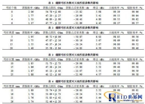

表1是图2各弯折缝隙天线的谐振频率、谐振点阻抗、反射系数S11值、增益和效率关系表。仿真结果显示,2个弯折的谐振频率比没有弯折的约小 290MHz,4个弯折的谐振频率比2个弯折的约小240MHz,6个弯折的谐振频率比4个弯折的约小160MHz。可见弯折能有效地降低缝隙天线的谐振频率,可用于缩减缝隙天线的尺寸。同时增益随着弯折数目的增大逐渐下降,阻抗带宽也随之减小,谐振点阻抗变化不大。

由图4和表2可以看出,随着缝隙弯折高度h的增加,谐振频率与阻抗逐渐减小,S11值递增和增益随之递减,-10db阻抗带宽也逐渐减小。

表3是缝隙弯折位置与谐振频率、谐振点阻抗、谐振点的S11值、增益和效率关系表。由图5和表3可以看出,随着弯折与馈电中心距离l的增大,谐振点阻抗递减,谐振点处的S11值逐渐增大,天线其它参数基本不变。

4条天线的辐射方向图与图3(b)相似。表4是缝隙弯折宽度与谐振频率、谐振点阻抗、谐振点的S11值、增益和效率关系表。可以看出,除谐振频率随弯折宽度微降外,天线其它参数的变化不大。
