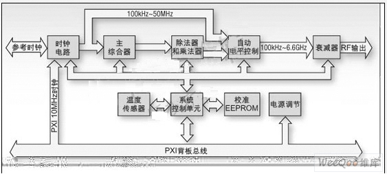

  射频信号发生器是射频测试系统的源端设备。根据图1的方框图,不难发现,该系列的信号发生器可以选用内部或外部时钟。当采用内部基准时,利用了DDS技术,可直接产生高达50MHz的射频信号。对于高于50MHz的信号,采用系统中的频综模块,频综的相位跟踪DDS输出,可以实现高达6GHz的射频输出,且频率步进可以达到1Hz甚至更低。
  另外,根据分析,系统中采用了精密的温度控制和补偿(未经证实)措施。通过监控温度,并根据变化利用预先存放在存储表中的修正量对输出进行补偿,从而实现极高的精度。

  图1:NI公司PXI-565x系列射频信号发生器原理方框图。
