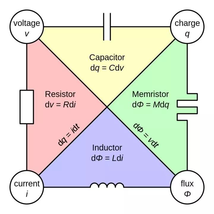

一、电阻的基本原理
电阻,和电感、电容一起,是电子学三大基本无源器件;从能量的角度,电阻是一个耗能元件,将电能转化为热能。
数年前,出现了第四种基本无源器件,叫忆阻器(Memristor),代表磁通量和电荷量之间的关系。XX文库里也有很多资料,有兴趣可以了解一下。
图片出自维基百科Memristor
通常,都是根据欧姆定律来定义电阻,给电阻加一个恒定电压,会产生多大电流;也可以,通过焦耳定律来定义,当电阻流过一个电流,单位时间内会产生多少热量。

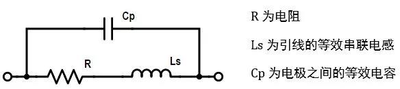

实际电阻的等效模型
同样的,实际电阻都是非理想的,存在一定引线电感和极间电容,当应用场合频率较高,这些因数不能忽略。

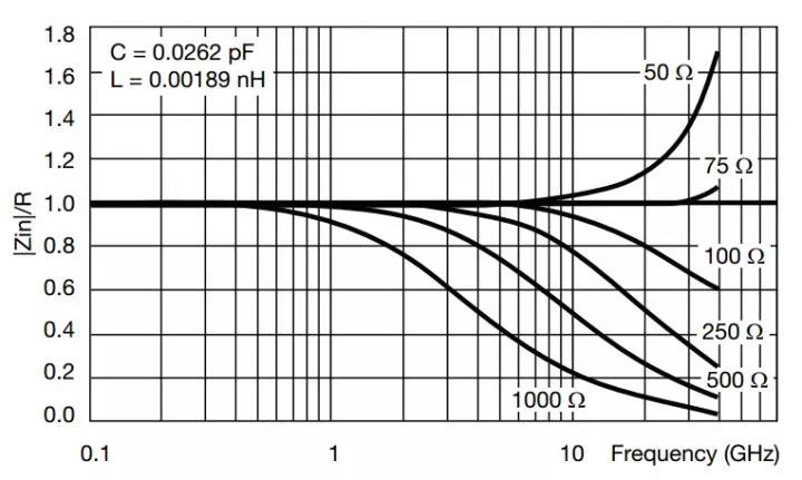

某薄膜电阻的频率特性
上图电阻的高频特性非常好,可以看到极间电容只有0.03pF,引线电感只有0.002nH,其中75Ω的电阻可以到30GHz。我们通常使用的贴片电阻大都是厚膜电阻,性能远达不到如此,其引线电感有几个nH,极间电容也有几个pF,大多只能用到几百MHz或几个GHz。

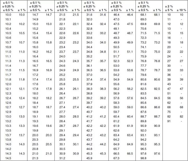

标准阻值表
上图出自Vishay文档
通常电阻阻值都是标准,上图给出了不同精度(容差)的电阻的标准阻值,通常乘以10的倍数或除以10的倍数,就可以得到所有阻值。
如何记住上述阻值表呢?其实也很简单,注意以下三点:
  • 不同精度的电阻对应着不同精度的系列。通常10%精度的是E12系列,2%和5%是E24系列,1%是E96系列,而0.1%、0.25%和0.5%是E192系列。
  • 系列名中的数字代表着该系列有几个标准阻值,通常为6的倍数。例如,E12系列有12个不同的阻值,E192系列有192个不同的阻值。
  • 每个系列的阻值都近似是一个等比数列,公比为10开多少次方,基数是10Ω。例如E12系列的公比是10开12次方,E96系列的公比都是10开96次方。
有兴趣的可以按照上表数一数,算一算是不是上述规律。另外,根据IEC的规定,2%精度对应是E48系列有48个阻值,有兴趣的可以算一下是哪些值。上表中,Vishay可能不生产该系列了。

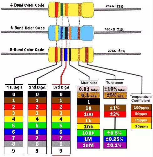

另外,对于轴向引线封装的电阻,阻值标记都是一圈一圈的色环,具体含义如下图所示:
阻值色环码
从左往右,前两个或三个环代表数字,接下来的环代表乘数,与前面的数字相乘便是阻值。再接下来的环代表电阻的容差,最后就是电阻的温度系数。

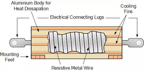

绕线电阻(Wire Wound Resistor)
绕线电阻是将镍铬合金导线绕在氧化铝陶瓷基底上,一圈一圈控制电阻大小。绕线电阻可以制作为精密电阻,容差可以到0.005%,同时温度系数非常低,缺点是绕线电阻的寄生电感比较大,不能用于高频。绕线电阻的体积可以做的很大,然后加外部散热器,可以用作大功率电阻。

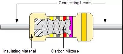

碳合成电阻(Carbon Composition Resistor)
碳合成电阻主要是由碳粉末和粘合剂一起烧结成圆柱型的电阻体,其中碳粉末的浓度决定了电阻值的大小,在两端加镀锡铜引线,最后封装成型。碳合成电阻工艺简单,原材料也容易获得,所以价格最便宜。但是碳合成电阻的性能不太好,容差比较大(也就是做不了精密电阻),温度特性不好,通常噪声比较大。碳合成电阻耐压性能较好,由于内部是可以看作是碳棒,基本不会被击穿导致被烧毁。

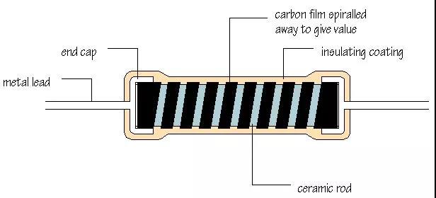

碳膜电阻(Carbon Film Resistor)
碳膜电阻主要是在陶瓷棒上形成一层碳混合物膜,例如直接涂一层,碳膜的厚度和其中碳浓度可以控制电阻的大小;为了更加精确的控制电阻,可以在碳膜上加工出螺旋沟槽,螺旋越多电阻越大;最后加金属引线,树脂封装成型。碳膜电阻的工艺更加复杂一点,可以做精密电阻,但由于碳质的原因,还是温度特性不太好。

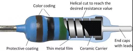

金属膜电阻(Metal Film Resistor)
与碳膜电阻结构类似,金属膜电阻主要是利用真空沉积技术在陶瓷棒上形成一层镍铬合金镀膜,然后在镀膜上加工出螺旋沟槽来精确控制电阻。金属膜电阻可以说是性能比较好的电阻,精度高,可以做E192系列,然后温度特性好,噪声低,更加稳定。
Metal film resistor Â

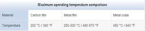

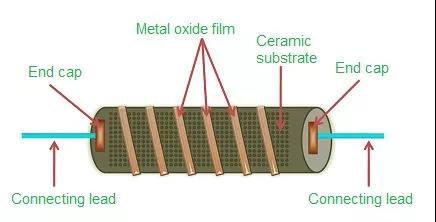

金属氧化物膜电阻(Metal Oxide Film Resistor)
上图出自Metal oxide film resistor
与金属膜电阻结构类似,金属氧化物膜主要是在陶瓷棒形成一层锡氧化物膜,为了增加电阻,可以在锡氧化物膜上加一层锑氧化物膜,然后在氧化物膜上加工出螺旋沟槽来精确控制电阻。金属氧化物膜电阻最大的优势就是耐高温。
上图出自Metal oxide film resistor Â

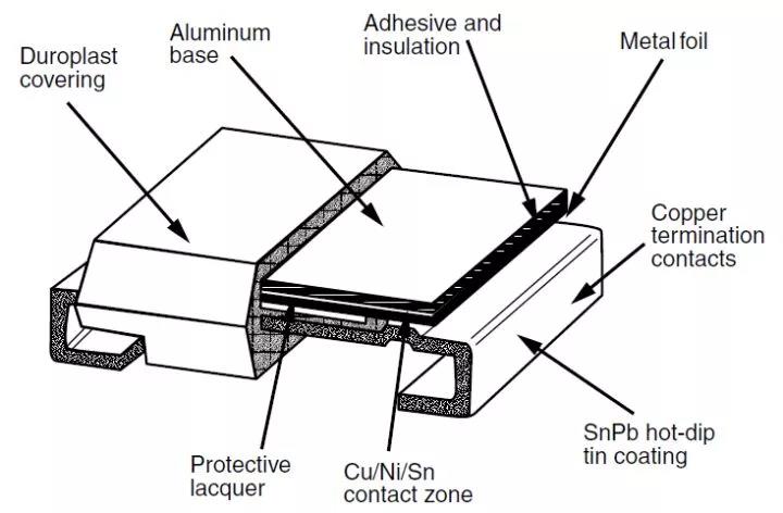

金属箔电阻(Metal Foil Resistor)
金属箔电阻是通过真空熔炼形成镍铬合金,然后通过滚碾的方式制作成金属箔,再将金属箔黏合在氧化铝陶瓷基底上,再通过光刻工艺来控制金属箔的形状,从而控制电阻。金属箔电阻是目前性能可以控制到最好的电阻。

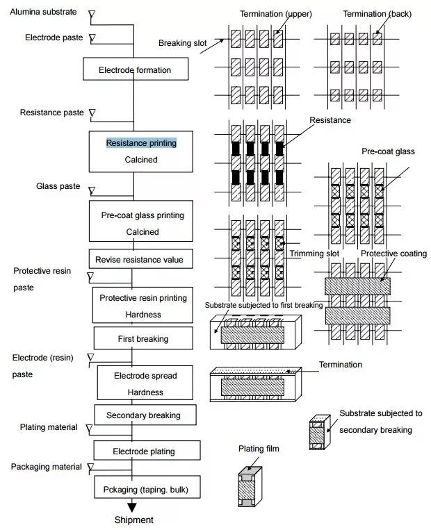

厚膜电阻(Thick Film Resistor)
厚膜电阻采用的丝网印刷法,就是再陶瓷基底上贴一层钯化银电极,然后在电极之间印刷一层二氧化钌作为电阻体。厚膜电阻的电阻膜通常比较厚,大约100微米。具体工艺流程如下图所示。
厚膜电阻是目前应用最多的电阻,价格便宜,容差有5%和1%,绝大多数产品中使用的都是5%和1%的片状厚膜电阻。
http://www.vishay.com/docs/28893/usinglasertrimmableresistors.pdf

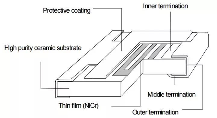

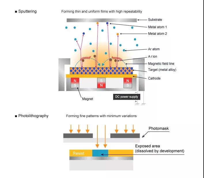

薄膜电阻(Thin Film Resistor)
薄膜电阻就是氧化铝陶瓷基底上通过真空沉积形成镍化铬薄膜,通常只有0.1um厚,只有厚膜电阻的千分之一,然后通过光刻工艺将薄膜蚀刻成一定的形状。Thin Film工艺在此前电容和电感的文章中已经提到过多次了,光刻工艺十分精确,可以形成复杂的形状,因此,薄膜电容的性能可以控制的很好。
上图出自panasonic chip resistors

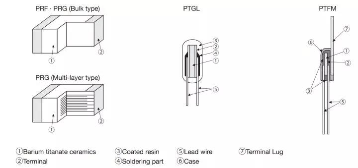

热敏电阻
上图出自Murata Application Manual - PTC
PTC就是正温度系数电阻,通常有两种:一种是陶瓷材料,叫CPTC,适用于高电压大电流场合;另一种是高分子聚合物材料,叫PPTC,适用于低电压小电流场合。
陶瓷PTC,其电阻材料是一种多晶体陶瓷,是碳酸钡、二氧化钛等多种材料的混合物烧结而成。PTC温度系数具有很强的非线性,当温度超过一定阈值时电阻会变得很大,相当于断路,从而可以起到短路和过流保护的作用。

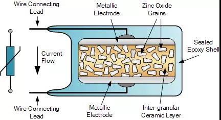

压敏电阻
上图出自Varistor and the Metal Oxide Varistor Tutorial
压敏电阻通常都是金属氧化物可变电阻,即Metal Oxide Varistor(MOV),其电阻材料是氧化锌颗粒和陶瓷颗粒混合后一起烧结成型。MOV的特性就是当电压超过一定阈值的时候,电阻迅速下降,可以通过大电流,因此可以用于浪涌防护和过压保护。
将氧化锌陶瓷采用和MLCC类似的工艺制作成多层型压敏电阻,即 MLV。MLV封装较小,通常是片状的,额定电压和通流能力都比MOV小很多,适用于低压直流场合。

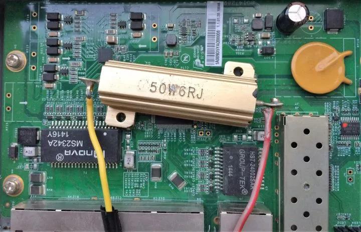

热效应
根据焦耳定律,电流流过电阻就会发热。电阻的热效应的应用也有很多,电热毯、电火桶、电水壶。
对于一些室外应用的电子设备,特别对于一些集成有高性能CPU的SOC,对工作温度要求很苛刻,大都只能满足商业级应用,大冬天在东北,零下三十多度,温度太低,很可能开不了机。通常都会加一个大功率电阻做预加热功能,当温度上来后,设备启动了再关掉。之所有关掉,因为设备自己工作的功耗也会发热,可以保持温度。
作为硬件工程师,经常要跑到环境实验室去定位问题。为了复现一个高温问题,需要跑到环境实验室搭测试环境,关键温箱就那么几个,还要预约,经常要排队太麻烦了。于是我就自己作了一个再简单不过的定位神器,就是给水泥电阻焊一个DC电源座子,然后插各种电源适配器,调整温度。然后往某某芯片上放个几分钟,没有问题,再换一个,问题复现,问题聚焦到某个芯片上,在自己的工位上就完成高温问题的定位。

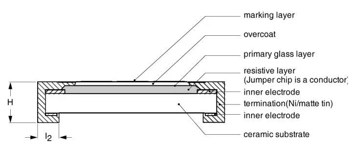

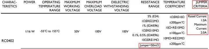

零欧姆电阻
零欧姆电阻也叫跳线电阻(Jumper)。在电路设计中,为了调试方便或者作兼容设计经常使用。例如在作预研设计时,为了调试时能测试芯片的每组电源的工作电流,通常需要用零欧姆电阻将电源分成多路。
使用零欧姆电阻时,最常遇到的问题就是功耗怎么算,如何判断选择的电阻是否满足要求?
此时,就需要从电阻的规格书中获取相关参数,从下图可以看出RC0402的零欧姆电阻,其电阻值不会超过50mΩ,额定电流不超过1A,由此就可以判断电阻是否满足设计要求。通常0402的零欧姆电阻都可以满足1A以下的电流要求。
原图截自GENERAL PURPOSE CHIP RESISTORS - Yageo

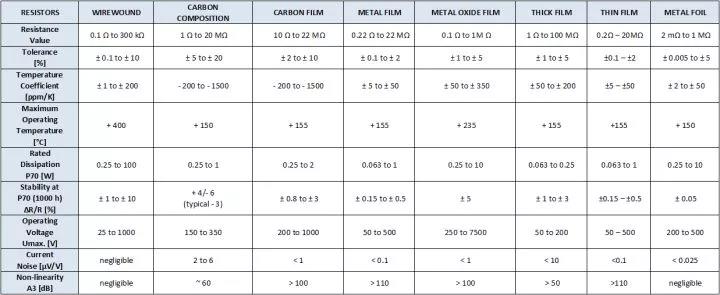

3.2.1 固定值电阻
常见类型的电阻的主要参数的对比如下图所示,出货量最大的应该是厚膜电阻和金属膜电阻。

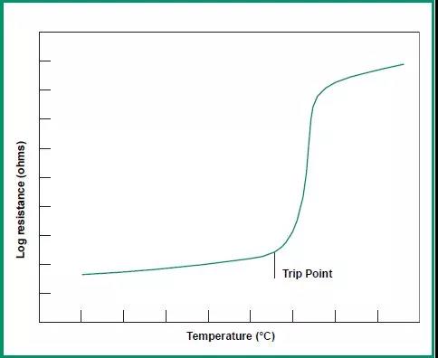

3.2.2 热敏电阻
PTC在电路中的主要作用和保险丝类似,就是过流保护,区别就是保险丝是一次性的,而PTC是可恢复的,而很多时候换保险丝是不可接受的,影响客户体验。PTC也属于安规器件,通常要求通过UL1439认证。
上图是PTC的阻抗温度特性,当过流的时候PTC发热,温度迅速上升,PTC的阻抗迅速变大,形成断路,断路后电流下降,发热减少,温度下降,PTC恢复低阻抗。因此,PTC非常适合短时过流。

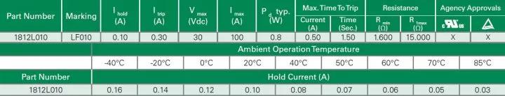

保持电流
选用PTC的时候,首先要考虑设计工作电流,不能超过PTC保持电流,此时PTC可以保持低阻抗状态。PTC的保持电流会随着工作温度的升高而降低,因此,工作温度时需要考虑的重要因素。
动作电流
动作电流,即PTC进入高阻抗状态,断路保护的电流。
额定电压
即PTC能承受的最大电压,超过额定电压,PTC可能会被击穿短路,进而引起烧毁。因此,设计时要考虑各种情况下PTC的工作电压不能超过其额定电压。
当PTC断路保护的时候,会承受整个电源电压,PTC选型的时候,额定电压要大于电源电压。通常考虑降额到80%,即电源电压12V,要选择耐压15V以上的PTC。
在电源输入端口,需要考虑浪涌防护,此时要考虑最大的浪涌电流,乘以PTC的电阻,即PTC承受的浪涌电压,不能超过PTC额定电压。
额定电流
即在额定电压下,PTC能承受的最大短路电流,短路电流超过额定电流,PTC将会损坏。
直流电阻
PTC直流电阻的存在,会使PTC存在一定的直流压降,设计时要注意压降后的电源电压要满足要求。
和保险丝相比,PTC的额定电压和额定电流都小很多,而PTC的直流阻抗通常是保险丝的两部左右。PTC保护的时候,实际是高电阻状态,因此会有毫安级的漏电流,而保险丝是熔断机制,切断电流通路,基本不存在漏电流。

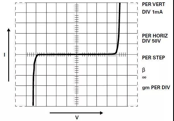

MOV的理想伏安特性
选择防护器件,主要考虑两个方面:一是防护器件在正常工作条件下不能动作或者损坏,二是在设计范围内的异常情况下要能起到保护电路的作用,即防护能力。

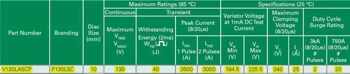

额定工作电压
额定工作电压可以认为是MOV能保持高阻抗状态的最高持续工作电压。根据应用场合,MOV可以分为交流和直流两种,两种场合用的器件规格是不一样。用于直流场合的MOV通常不能用于交流场合。
MOV的额定工作电压,交流场合考虑交流额定电压,即Vrms或Vm(ac),上图中的器件可以有效值130V的交流电中正常工作。超过这个电压,MOV可能动作或者损坏,导致电路无法工作。
主要用于防护瞬态高压,持续的过高电压会导致MOV损坏。
钳位电压
MOV是钳位型器件,遇到瞬态高压时,阻抗会下降,通过大电流,瞬态高压会被抑制,但不会降为零,而是依然保持相对高压,通常是额定工作电压的2到3倍。选择MOV时,要注意钳位电压不能超过被防护器件的最高耐压,超过时,需要采用多级防护,例如后级加一个大功率电阻去耦,再加一颗TVS,利用TVS的低钳位电压进一步减小残压。
最大脉冲电流
雷击或者感性负载切换等等,会产生很大浪涌电流,MOV除了钳位住高压以外,还需要泄放浪涌电流。
MOV能否承受住浪涌电流,主要和一段时间内MOV承受的能量大小有关,能量过大,MOV过热烧毁。能量的大小,和浪涌的波形和数目有关,通常,器件的浪涌能力都按8/20us波形能测试。上图中的MOV,单个3500A的8/20us的浪涌脉冲,连续2个3000A的8/20us的浪涌脉冲,连续20个750A的8/20us的浪涌脉冲。
此外,MOV的寄生电容比较大,不能用在较高速率的信号线上。MOV的响应时间比TVS慢,对一些快速的脉冲,像ESD可能不起作用。这些也是我们需要考虑的因素。

零欧姆电阻

3.2.1 固定值电阻
保持电流
动作电流
额定电压
额定电流
直流电阻
3.2.3 压敏电阻
压敏电阻的特性与稳压二极管(Zener diode)、TVS类似,都属于钳位型器件,主要用于防护电路瞬态过压,例如浪涌。
MOV的理想伏安特性
额定工作电压
钳位电压
最大脉冲电流
