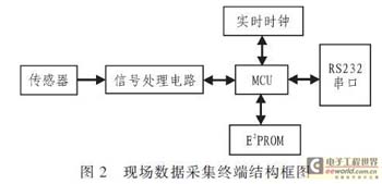

2 现场数据采集终端
  现场数据采集终端主要由信号获取与处理和单片机系统组成。现场数据采集终端结构框图如图2所示。主要信号处理电路、MCU、实时时钟、E2PROM和RS232串口。
  传感器将测得的信号经A/D转换后送入单片机,经单片232电平,由TCP/IP协议转换模块送入GPRS无线数据传输模块(以下简称GPRS模块)中,这时,该模块中的信号已转换为TCP/IP协议的网络信号,再传到GPRS网络(GPRS网络通过路由器与Internet相连),最后将数据包发送到具有固定IP地址的监控中心服务器端口。MCU选用AT89S51单片机,其它组成部分大多数与单片机直接相连在其控制下工作。E2PROM存储和RS232通讯与仪器测量数据相关,保存传输系统参数和测量数据。实时时钟芯片选用美国DALLAS公司推出的DS1302芯片,可以对年、月、日、周、时、分、秒自动计时,且具有闰年补偿功能,时钟操作可通过AM/PM指示决定采用24或12小时格式,工作电压为2.5~5.5 V。单片机读取实时时钟芯片,记录各模拟量采集时的时刻,以获得GIS在对应时间下局部放电的数据。控制器采用了ATMEL公司的AT89S51,这是一个低功耗、高性能的8位单片机,片内含4 kB ISP的可反复擦写1 000次的Flash程序存储器,兼容标准MCS-51指令系统及80C51引脚结构,可为许多嵌入式控制应用系统提供高性价比的解决方案。AT89S51具有如下特点:40个引脚;4 k B Hash片内程序存储器;128 B的随机存取数据存储器(RAM);32个外部双向输入/输出(I/O)口;5个中断优先级2层中断嵌套中断;2个16位可编程定时计数器:2个全双工串行通信口。

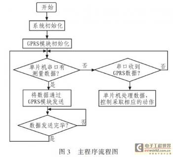

  系统软件实现的核心是单片机与GPRS模块之间的通信:首先定义通信协议,并规定帧的格式,再通过AT指令实现GPRS网络附着并激活TCP数据链路,完成数据传输任务。单片机上电后,系统对串口、多路转换开关初始化,并通过AT指令对GPRS模块初始化,包括获得IP地址、监控中心计算机的IP地址以及检查端口、配置GPRS服务号码等。单片机通过循环方式采集电路的参数并存入数据缓冲区,利用串口中断程序判断是否有来自GPRS模块的数据。如果有,就将数据发送到GPRS模块,由内置的TCP/IP协议进行处理并发送。GPRS终端通过GPRS模块实现无线上网功能。系统主程序流程如图3所示。
  在对GPRS模块控制时采用AT指令,AT指令集是从终端设备或数据终端设备向终端适配器或数据电路终端设备发送的。GPRS指令是用于模块连接到GPRS网络上的指令,通过这些指令可以设置模块在连上INTERNET之前模块的各种参数,AT+CGCONT用于设置模块所附着的网络。AT+ CGACT激活网络。TCP/IP指令是用于应用TCP/IP服务的指令,主要功能是通过GPRS网络连接上INTERNET后建立建链接,完成数据传输。
