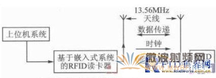

典型的嵌入式RFID系统通常包括以下部分:上位机系统、读卡器、射频标签。读卡器由嵌入式微处理器和射频芯片组成。上位机工作的流程大致分为读写两个部分:读取标签和向标签中写信息。读取标签信息时,上位机发出指令信号存入微处理器,软件控制射频芯片发送读数据命令给标签,标签根据接收到的读数据命令将存储单元中指定的数据通过天线发送到读卡器,读卡器再将数据发送到上位机系统。向标签中写信息时,过程类似,上位机通过射频读卡器发送写指令,并将数据写到所设计标签的相应存储单元。典型的嵌入式RFID系统框图如图1所示。

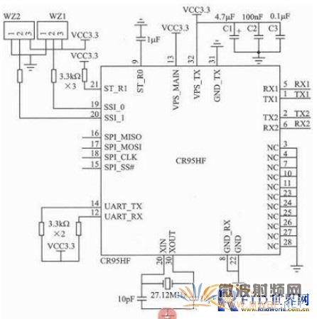

本文设计的RFID读卡器使用意法公司的CR95HF射频芯片。CR95HF是具有SPI和UART串行接入的多协议非接触13.56 MHz射频芯片,支持ISO/IEC14443 A和B、ISO/IEC 15693以及ISO/IEC 18092等协议,能管理读卡器模式的帧编码和译码,可以广泛应用于RFID等近场通信。以CR95HF作为射频芯片,支持高频频段的无源RFID,可以与本文所设计的基于M24LR64的新型大容量标签进行无线通信。CR95HF电路原理图如图2所示。
本设计中的CR95HF使用串口方式与STM32F103VET6微处理器通信,CR95HF提供与串口标准兼容的通信接口(14和12引脚),可与微处理器进行双向通信。CR95HF射频芯片供电电压为3.3V,可以使用STM32F103VET6所用电压。同时,电容C1、C2、C3用来去耦,减少干扰。RX1、TX1、RX2、TX2引脚用来连接匹配电路和天线。CR95HF工作在高频频段,在天线设计上,通过匹配电路电容和电阻值的选取,得到匹配电路的等效电容,由于会和天线电感组成频率为13.56 MHz LC振荡回路,因而可以计算出所需的天线电感,从而得到天线参数,进行匹配设计。

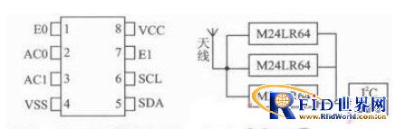

M24LR64是意法半导体公司推出的一款新型无线存储器芯片,其内部具有口令保护的64 Kb EEPROM,支持工作频率为13.56 MHz,符合ISO/IEC 15693协议标准的无线通信接口数据,传输频率为400kHz,符合I2C串行总线标准的有线通信接口。其工作电压为1.8~5.5 V,在I2C总线接口模式下,芯片工作电源由VCC引脚提供,存储器结构为8 192×8位;在无线射频接口模式下,以接收到的射频载波信号为工作电能,存储器结构为2 048×32位。M24LR64引脚配置图如图3所示。
由于该芯片价格比较昂贵,应根据不同的需求选择标签存储容量;根据项目需要,本文设计了采用3个M24LR64芯片的标签,即实现了24 KB的大存储容量标签。另外对三个芯片采用并联方式,从而实现三个芯片共用一条I2C总线和一根天线,减少标签的成本和功耗。
设计中,通过让3个M24LR64的E1、E0引脚依次赋值00、01、10来区分是第几个M24LR64存储器。SCL、SDA为引出的I2C总线接口。同理,当标签采用RFID读卡器对标签进行无线数据读写时,根据3个M24LR64引脚E1、E0的不同来区分和选择所需的M24LR64。其中,AC0和AC1是存储器天线的收发端,将其并联实现了共用一个天线。标签电路原理示意图如图4所示。

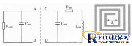

M24LR64在进行无线方式的信息读写时,采用频率为13.56 MHz的高频(HF)载波进行通信。通过电磁耦合,标签利用外部电感天线从嵌入式RFID读卡器的电磁场中获取所需电能。M24LR64等效电路和天线等效电路图如图5所示。其中,Ctun是M24LR64的内部调谐电容,其值为28.5 pF,并联电阻RChip以模拟芯片的电流消耗;天线是一条导线,Rant表示等效电阻,Lant表示天线电感,CANt表示天线寄生电容。
由于在一阶微分方程式中,RChip、CANt、Rant可以忽略不计。因此,M24LR64存储芯片和天线等效于谐振频率为13.56 MHz的LC振荡回路,满足:
其中f=13.56 MHz,Ctun=28.5 pF,可以计算出一个M24LR64时所需天线电感。由于采用3个M24LR64并联,总电容为单个M24LR64的3倍。求得设计标签所需的天线电感:
代入数据,可得所设计标签的理想天线电感Lant=1 611.22 nH。
设计天线形状为正方环形天线,如图6所示。

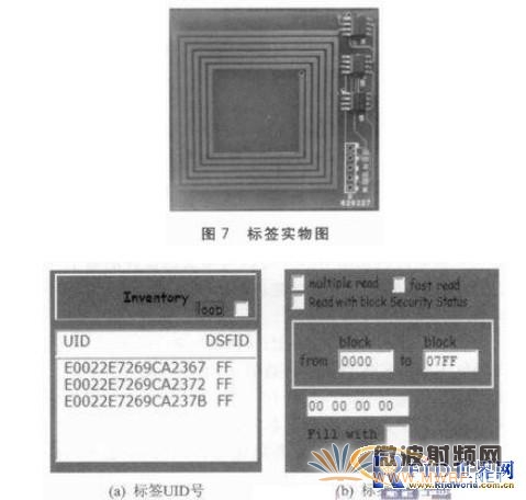

本文设计标签实物图如图7所示,右上方为3个M24LR64,右下方为I2C总线接口。在上位机对嵌入式RFID读卡器进行标签信息读写,结果测试图如图8(a)所示,其中显示的为每个M24LR64的唯一标识号,即UID号;如图8(b)所示,可以向标签中任意存储空间写入数据并读出。由此可见,能够成功地对3个M24LR64进行读写操作,没有遮挡物的读写距离为6.8 cm,实现了大容量标签的设计。同时,I2C总线接口的测试显示,本文设计的嵌入式RFID读卡器能够对其进行有线读写。
实验室环境下,标签和读卡器之间相隔玻璃瓶、木桌、塑料制品,标签能够稳定读取三个芯片的概率约为99%,稳定读取距离至少为5 cm。由此可见,该读卡器和标签在有一般遮挡物时,在稳定读取和读写距离方面均满足一般需要。
