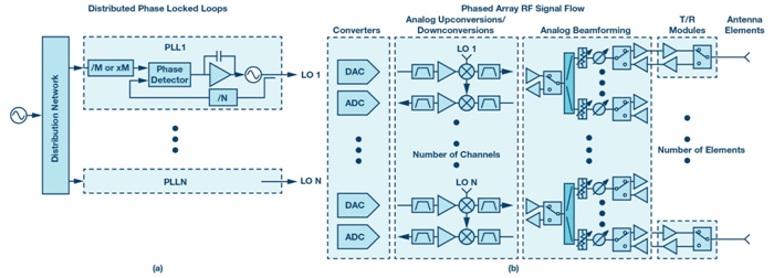

采用分布式锁相环的系统如图1所示。常用基准频率被分配至多个锁相环,各产生一个输出频率。图1a中的LO输出被假设为图1b的混频器的LO输入。
图
1.
分布式锁相环系统。每个振荡器都被锁相到一个共同的参考振荡器上。从
1
到
N
LO
信号都应用到相控阵中所示的混频器的
LO
端口上。
系统设计人员面临的一个挑战是跟踪分布式系统的噪声贡献、了解相关和不相关的噪声源,并估计整体的系统噪声。在锁相环中,这个挑战变得更加严峻,因为噪声传递函数都是锁相环中的频率转换和环路带宽设置的函数。
图
1.
1
到
N
LO
信号都应用到相控阵中所示的混频器的
LO
端口上。

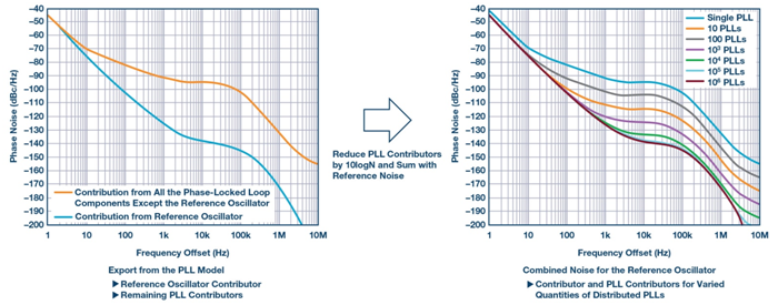

下文将介绍为具有多个分布式锁相环的系统计算组合相位噪声的过程。这种方法的前提是能够将参考振荡器的噪声贡献与VCO和环路组件的噪声贡献分离开来。图4所示为一个假设的分布式示例,一个参考振荡器对应多个PLL。这个计算假设了一个无噪声分布,这不切实际,但可以用来说明原理。假设分布式PLL的噪声贡献是不相关的,并减少10logN,其中N表示分布式PLL的数量。随着通道增加,噪声在较大偏移频率下得到改善,对于大型分布系统,噪声变得几乎完全由参考振荡器主导。
图
4.
开始采用分布式锁相环相位噪声建模方法:从锁相环模型中提取参考振荡器和锁相环中除参考振荡器外的所有其他组件的相位噪声贡献。作为分布式锁相环数量的函数,组合相位噪声假设参考噪声是相关的,而分布在多个
PLL
之间的噪声贡献是不相关的。
图4所示的示例简化了对参考振荡器分布的假设。在真正的系统分析中,系统设计人员还应该考虑参考振荡器分布中的噪声贡献,它们会降低总体结果。但是,像这样的简化分析是非常有用的,能够让人了解架构方面的权衡会如何影响系统的总体相位噪声性能。接下来我们来看看分布系统中相位噪声的影响。

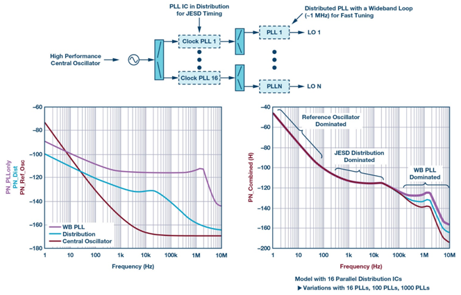

接下来将评估两个分布选项示例。考虑的第一种情况如图5所示。在这个示例中,选择了一个常用于快速调谐VCO频率的宽带PLL。参考信号的分布是通过时钟PLL IC实现的,这种IC也常用于简化数字数据链路(如JESD接口)的时序限制。左下角显示了各个贡献因素。这些贡献因素位于器件的频率,并未调整到输出频率。右下角的相位噪声图显示了不同数量的分布式PLL的系统级相位噪声。
图
5.
分布中具有
PLL IC
的分布式宽带
PLL
该模型的有些特性值得注意。假设采用一个高性能晶�
图
4.
PLL
之间的噪声贡献是不相关的。
图
5.
分布中具有
PLL IC
的分布式宽带
PLL
