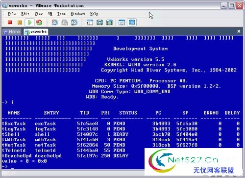

(1)VxWorks在VMware启动成功并顺利运行,如图2;
图2 在VMware中运行的VxWorks

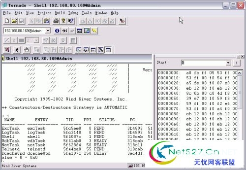

(2)可在Tornado上针对目标板编译程序并进行调试,如图3。
图3 与目标机建立调试通道的Tornado

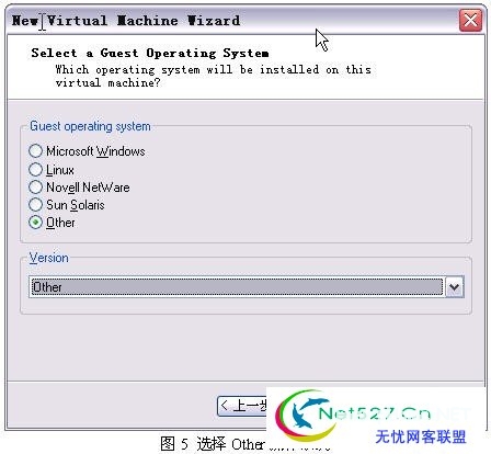

(2)使用VMware向导建立一个针对VxWorks的虚拟机;
此步骤中注意在操作系统中选择“other”,如图5:

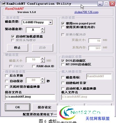

由 于目标机最终通过软盘启动,因此要求你的电脑具有软驱。很遗憾,当年日常使用的软盘如今成了古董,很少再有电脑配备软驱。因此,我们再来制造一个假冒伪劣  产品,虚拟一个软驱。又一个天才的工具软件RamDiskNT为我们提供了这一便利,图6演示了用RamDiskNT虚拟一个1.44M软盘的方法。

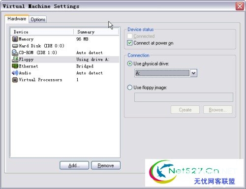

仅仅虚拟一个软驱是不够的,把这个软驱添加到我们建立的虚拟机中才算修成正果,图7演示了添加软驱后的虚拟机硬件设置。
图7 包含软驱的虚拟机
