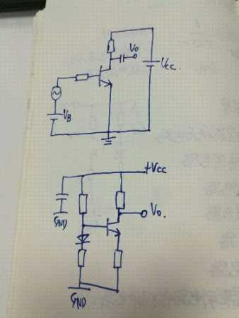

请问图中两种三极管放大电路有什么区别?
三极管
放大电路
【不懂就问】
如图,两种三极管放大
电路
有什么区别,看起来就是一个公用了供电
电源
,一个是分开的

参考《电子技术基础-模拟部分》。 你说的分开的供电电源其实是为了给三极管提供一个静态工作点,跟公用电源那个用电阻分压是一回事。这两个图你画出小信号模型之后是不一样的。
区别在于那个二极管,射极上的电阻和输出耦合电容。
