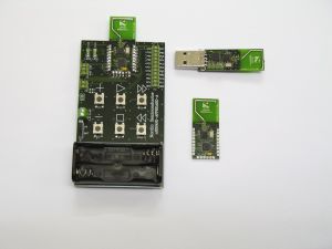

例如,Nordic的nRF24LE1是2.4GHz的高斯频移键控(GFSK)单片收发器,它在一个4mm×4mm芯片上,集成了一个收发器内核和一个含闪存的8位混合信号微控制器,是久经考验的专有收发器硬件,适合用于射频遥控器。(图1所示的射频遥控器参考设计采用了nRF24xxx)。
图1:采用nRF24xxx的射频遥控器参考设计。

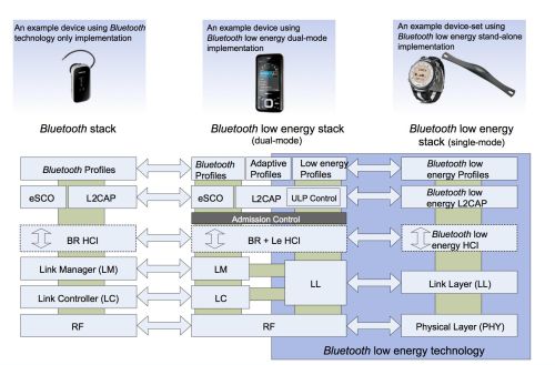

蓝牙低功耗技术是一种2.4GHz短距离无线技术(具有超低功耗和轻量级协议栈),有希望与蓝牙无线技术进行无缝通信。(不过,重要的是要注意到蓝牙低功耗技术不能与传统的蓝牙芯片通信,包括目前的蓝牙2.1+EDR和蓝牙3.0标准的芯片)。
在通信方面,现有的蓝牙芯片需要加以修改,把蓝牙4.0版中详细介绍的“双模式”电路和软件加进去,确保与蓝牙低功耗技术的兼容性。预计这个修改仅需增加很少设计工作量、成本以及很小的芯片面积。
双模式蓝牙低功耗芯片能够与配备了“单模式”蓝牙低功耗器件的任何产品通信。后者将在功耗和成本方面进行优化,以便提供尺寸小、成本低的超低功耗(ULP)收发器,并提供一个符合可互操作通用遥控器的消费产品行业要求的软件堆栈规范(图2)。其他早期的应用则包括用于人机接口设备(HID)的其他内容,以及用于类似手表和手提电话的产品。蓝牙低功耗技术可以作为开放标准,鼓励多家厂商制造这种芯片,确保有多个货源。
图2:蓝牙低功耗无线技术有双模式和单模式两种实现方案。
蓝牙SIG指出,这个标准可以允许遥控器被设计成为一个低成本、无智能的外设。目标接收器产品,例如电视机、DVD播放机、机顶盒,或者媒体播放器,都可以控制遥控器的操作,让它学会与用户购买的每个新设备一起工作。蓝牙低功耗控制器与红外遥控器不同,它采用了一个安全、快速的双向链路与受控设备通信。

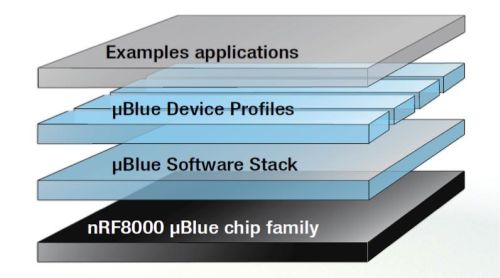

Nordic半导体公司是蓝牙SIG的准成员。该公司计划率先推出们满足蓝牙4.0版本的单模式蓝牙低功耗芯片,并在最近发布了μBlue(MicroBlue)的产品样品和原型开发工具(图3给出了芯片堆栈的原理图)。
图3:NordicμBlue系列的nRF8001是适用于手表、传感器和遥控器的单模式从芯片。
μBlue是单模式蓝牙低功耗收发器,它用小型钮扣电池供电时可以工作几个月或几年(取决于应用)。Nordic的μBlue系列的第一个产品包括nRF8001,它是一个单模式从芯片,适合手表、传感器和遥控器使用。
