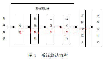

2.1  系统算法的基本原理系统算法实现流程如图 1所示。首先,针对本系统图像处理的要求与算法实现特点进行软硬件划分。图像预处理部分所需要处理的数据量比较大,但算法相对简单,可以通过 FPGA自定义相应的 IP模块,采用硬件的方式实现;后续处理部分由于算法相对复杂,用硬件实现比较困难,而且其数据处理量不大,所以采用在 Nios II软核中以软件的方式实现。最后编写系统控制软件对整个系统进行控制使软硬件协同工作。
图像数据滤除杂散点求取点中心

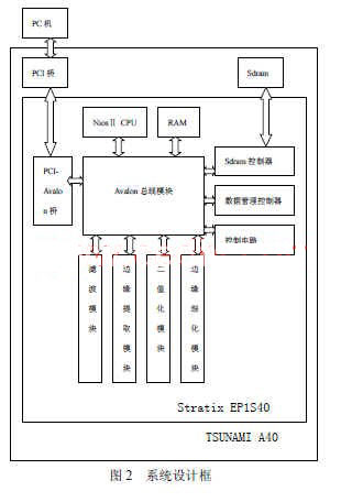

如图 2所示,本系统硬件开发板通过 PCI桥与 PC机相连,原始图片保存在 PC机中。 PCI-Avalon桥是 PC机与 FPGA开发板的通信接口,图像数据经过 PCI-Avalon桥进入系统处理模块。Sdram管理控制器用来管理和控制 Sdram中的数据存取。控制电路用来控制与协调各个外设的运行,实现状态控制与数据传输等基本操作,包括读取 Sdram中保存的图像数据,控制图像处理各模块。 Sdram用来保存图像数据。原始图像数据最初由 PC机下载到 Sdram中,再通过 Sdram管理控制器传输给各处理模块依次处理。处理后的图像数据仍然通过 Sdram管理控制器返回 Sdram中保存。最后通过 PCI桥把最终图像返回到 PC机。
2.3 系统软件的设计
本系统的控制流程相对简单,因此在 Nios II软核中没有内嵌操作系统,而是通过 IO操作调用中断的方式实现运行状态的控制、数据通信、协调外设等基本操作,控制系统各硬件模块,使系统软硬件协同工作。整个系统搭建成功之后,在 PC机上编写应用程序对整个SOPC系统的运行进行控制。

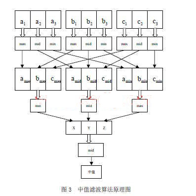

根据所采集到的图像的特点,本文采用 3×3的模板实现中值滤波,这种方法不仅可以滤除图像中的噪声,而且可以将边缘信息很好的保留下来。一般求取中值的方法是采用取冒泡法排序,但这种算法并不适合硬件实现。考虑到硬件实现的特点和效率,本文采用了一种全新的求取中值的算法,其原理如图 3所示。其中 max、mid、min分别表示三输入的最大值、中值和最小值比较器。最后经几轮比较后求得中值。

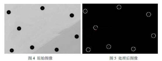

图 4为原始图像。图 5为处理后的最终图像,点中心已经标注如图所示。
经测试,本系统所有算法用 C语言在 PC机(配置: Pentium( R) 4 CPU 3.00GHz, 512MB内存)上实现,所需时间为 212",而本系统仅需 30",其中主要耗时为 NiosII软件处理部分,系统的硬件算法部分所耗时间不到 1"。
