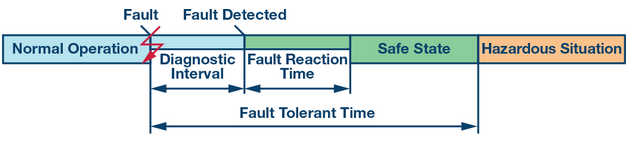

根据功能安全标准进行设计可能相当繁琐,因为必须完成从上至下的细致分析,从整体系统描述到所用器件的内部功能模块都不能遗漏。为了保证系统具备足够高的保护水平,避免出现任何危险情况,并使未检出差错的发生概率最小,这种分析是有必要的。设计功能安全系统时,必须确保系统能够检测到所有错误,并以足够快的速度作出反应,使危险情况的发生概率最小,如图1所示。

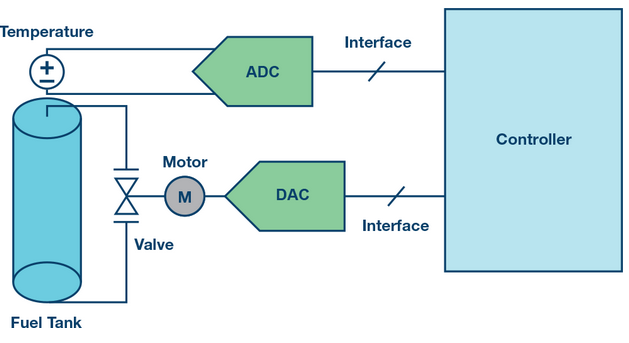

为了更好地说明这个问题,假设存在图2所示的系统。根据油箱温度,一个连接到油箱的阀门打开一定的百分比以使爆炸风险最低。一个DAC通过一台电机控制阀门开口大小。所述系统称为开环式。
图2.开环阀门控制系统信号链
危害分析揭示出有两种情况可能产生不确定状态:
温度测量错误。因此,阀门开口大小也不正确。
DAC未能正确打开/关闭阀门。
图2.开环阀门控制系统信号链
DAC未能正确打开/关闭阀门。

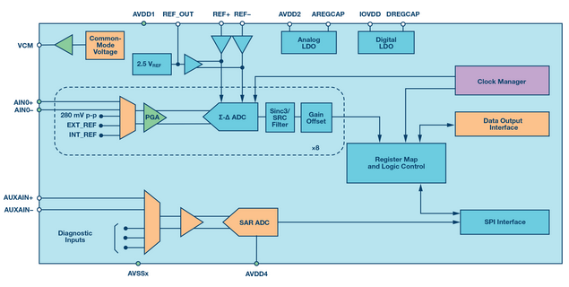

ADI公司的现代化Σ-Δ ADC,比如 AD7770, AD7768, 或 AD7764, 通过多个诊断检测器来提高容错保护,并检测数字模块和模拟模块中的功能错误。下面是此类模块的一些例子:
● 用于熔丝位、寄存器和接口的CRC校验器
● 过压/欠压检测器
● 基准电压和LDO电压检测器
● 用于PGA增益测试的内部固定电压
● 外部时钟检测器
● 多个基准电压源
除了这些特性,AD7770 ADC还集成了一个辅助12位SAR型ADC,它可以用来提高器件的诊断能力,例如:
● 实现其他架构以得到某些好处,比如提供不同的EMC抗扰度
● 它通过不同的电源引脚供电,故而可以用作基准电压源
● 其速度非常快,用作监视器时,在一个Σ-Δ 通道的单次转换期间,它可以监视8个Σ-Δ通道,但该SAR型ADC的精度和Σ-Δ ADC的精 度不同
● 它利用不同的串行接口(SPI)提供转换结果
● 提供所有内部电压节点的测量进行诊断,比如外部电源、VREF、VCM、LDO输出电压或内部基准电压。
图3显示了AD7770 ADC的内部框图。内置监视器的模块用绿色突出显示,对红色突出显示的模块可以进行主动监视。
● 过压/欠压检测器
● 基准电压和LDO电压检测器
● 用于PGA增益测试的内部固定电压
● 外部时钟检测器
● 多个基准电压源
