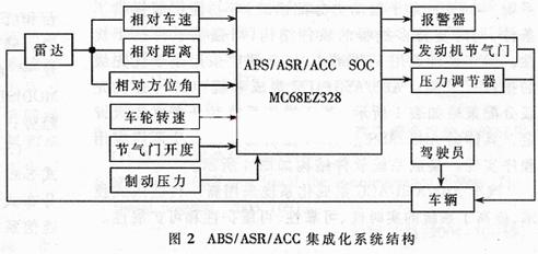

汽车嵌入式SoC系统充分适应了汽车的工作环境和技术要求,在汽车电子技术上广泛应用。其中北京理工大学正在研究的汽车ABS/ASR/ACC订成化控制系统具有代表性。
ABS/ASR/ACC集成化系统是综合了制动防抱死功能(ABS)、驱动防滑功能(ASR)和自适应巡航功能(ACC)的汽车新型主动安全系统,系统结构如图2所示。其在硬件上充分利用各个子系统的现有元件,轮速传感器、发动机转速传感器、节气门位置传感器、加速踏板传感器和探测雷达组成传感器网络,共用控制器和执行元件。在软件上应用信息融合、集中控制技术,通过对制动力矩和发动机输出功率的综合调节实现汽车制动防抱死、驱动防滑和自适应巡航功能。控制过程充分考虑三个逻辑模块上的相互关系,实现信息融合共享,例如ABS与ASR的车轮滑动率计算可以统一,ACC探测雷达获取的车速信息可以用来修正ABS参考车速。

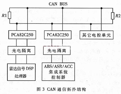

系统选用32位SoC硬件平台如Dragon ball核心的MC68E328以代原来的16位ABS控制器,提高了硬件处理速度与抗干扰能力,端口资源也更丰富。车载雷达选用法国AutoCruise公司生产的AC110型77GHz毫米波车载协达,雷达信号的处理采用DSP处理器,并通过CAN总线与ABS/ASR/ACC集成系统控制器进行通信。CAN总线传输具有数据差动收发、容错和非破坏性仲裁的能力,传输速率高达成Mbps。采用CAN通信提高了控制系统的实时性,并为系统功能扩展和整车传感器信息共享提供了方便。CAN通信拓扑结构如图3所示。
