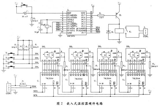

由于温控器的外围电路比较简单,主控器所需的输入/输出口不多,故采用Atmel公司的AT89C2051,温度传感器采用美国DALLAS半导体公司的DS18B20,其数据信号线接微控制器P3.7,LED显示器采用4个共阴极数码管构成,由4个串入并出的移位寄存器74LS164驱动,采用静态显示方式,P1.1作为LED显示器的串行数据输入,P1.0作为LED显示器的串行时钟输入,输出控制信号由P1.7输出,控制PNP型晶体管,另外设置4个按键分别连接微控制器的P3.2~P3.5,其硬件电路如图2所示。

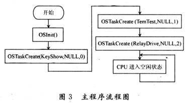

该设计主程序流程图如图3所示。主程序进行初始化以后,顺序建立3个任务,进入CPU休眠状态,各个任务运行后,首先进入任务休眠状态,等待相应任务的唤醒,任务被唤醒以后,进行相应处理,再次进入休眠状态。各个任务均采用无限循环结构,其形式如下:
任务唤醒用函数OSTaskResume(TASK_ID)来完成。在KeilμVision 2下建立工程,编辑相应的头文件config.h,并对OS_CFG.h和OS_CPU.h的有关内容进行相应设置,进行编译直到成功为止。
