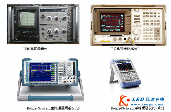

  频谱分析仪从发明以来,经历了模拟线路频谱仪、单片机程控频谱仪、电脑数字化频谱仪的发展历程。随着集成电路和微处理器电路的迅猛发展以及对信号测量要求的提高,频谱仪的工作频率不断提高,精度不断提升,体积和重量不断缩减。从早期巨大笨重的台式频谱仪,发展到广泛使用的便携式频谱仪,以及近年来现场应用越来越多的手持式频谱仪,频谱仪正向着数字化、高精度化、小型化发展。
  老式的频谱仪为纯电路结构,早期的产品采用与示波器一样的示波管进行显示,通过快速扫描的接收机来形成频谱图。这类频谱仪基本没有自动测量功能,测量信号幅度靠人工对照示波管刻度进行数数,功能单一,只具有频谱仪基本的频率扫描和幅度显示功能,且精度很低。目前在主流应用中已基本淘汰。
  单片机程控频谱仪是通过单片机微处理器来控制的频谱仪,虽然从外观上看,最早期的数字频谱仪依然采用示波管显示,但增加了字符发生器电路,在仪器屏幕上可以看到一些设置信息,并具有了一些自动测量功能。随后,高性能的微处理器和频率合成器电路相继被引入,使得频谱仪的工作精度、分辨率和程控化水平得到显着提高。显示屏由示波管发展为CRT管,显示的频谱图是通过微处理器计算后形成的,并增加了很多数控和自动测量功能,屏幕上显示的信息一下子多了很多,频谱仪的分辨率显着提高到1kHz的水平,部分高端产品达到了1Hz级别。
  现代的数字化频谱仪除了射频信号处理单元,其余部分基本都数字化了。很多附加的专项测量功能,如TETRA信号测量、GSM信号测量,都能以软件开通形式添加,显示屏改为彩色液晶显示,并且进一步缩减了频谱仪的体积和重量,扫描速度进一步提高,背景噪声和相位噪声也得到了进一步控制,频谱仪的性能提高到一个新的水平,这更有利于对微小信号的测量。
  此外,新结构体系的实时频谱仪也全新登场,更有利于对遂发的信号进行捕捉。
  传统的频谱仪一贯比较笨重,比同年代的示波器重得多。很多大型台式频谱仪两个人都很难抬得动,即便是后期的HP8563E(CRT管型)之类,属于便携型的频谱仪,也有20kg重。随着液晶屏替代CRT显像管,以及仪器内部线路的进一步集成化,频谱仪的重量也有所减轻,如E4403B,重量在15kg左右。新一代的手持频谱仪成为现场检测中轻便灵巧的工具,新的N9340B装上电池的重量只有3.5kg左右,Rohde&Schwarz的 FSH3仅重2.5kg.

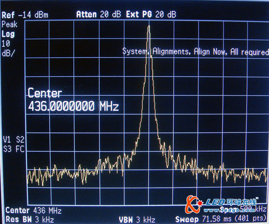

  实战操作
  下文以业余无线电爱好者使用比较多的 Agilent ESA-L系列频谱仪为例,介绍一下其简单的设置和使用。该款频谱仪属于目前国内市场上数字频谱仪的典型产品。
  Agilent ESA-L系列频谱仪为典型新型数字化频谱仪,继承了HP频谱仪操作界面。
  第一步,开机预热。E4403具有很强大的自动测量功能,可以显示频率和信号幅度。频谱仪外接功率衰减器,衰减量可以事先输入频谱仪,这样频谱仪在自动测量信号幅度时会自动加入运算,省得用户自己再做加减法。
  第二步,设定中心频率,在E4403控制面板左上角按下“FREQUENCY”长条状按键,通过数字键盘直接输入频率数据即可。E4403频率设置有两种方式,一种是设置中心频率,另一种是设置扫描起始频率和结束频率,通过屏幕边上的软键可以选择。
  第三步,设置扫描宽度,按下控制面板左上角“SPAN”长条状按键,然后直接输入扫描带宽即可。系统会自动选择适合的RBW和VBW分辨率,如果用户有特殊需求,也可以手动设定RBW/VBW.
  第四步,设定参考电平幅度。按下控制面板左上角的“AMPLITUDE”长条状按键,然后输入参考电平(也可以使用控制面板上的飞梭调节),通过参考电平调节使得信号在频谱图上有较好的显示。
  E4403的详细设定非常复杂,上面提到的只是最简单的基础设定。有时,做一些高级设定时会出现仪器表现异常的情况,此时可以按控制面板右上角的绿色 “Preset”键恢复基本设定状态,然后重新操作。
  频谱仪输入端口的功率比较小,一般最高输入功率不超过1W(30dBm),所以遇到像对讲机、短波电台等大功率信号时,需要使用衰减器来将信号等比缩减后再输入频谱仪。最容易损坏频谱仪的误操作就是将功率过大的信号直接输入频谱仪,导致频谱仪内部衰减器损坏。要知道中高档频谱仪价格昂贵,维修费用也非常高昂。对将频谱仪用于对讲机和小型短波电台维修检测的用户,建议在频谱仪输入端口前串联一个30~40dB的功率型衰减器。
  为了有利于信号细节的显示和发现信号,尽量使用较小的扫描带宽和较高的分辨率(RBW和VBW)。合理配置外部衰减器,使进入频谱仪的信号幅度适当,因为较大的信号进入频谱仪容易引起显示失真。善用数字频谱仪的“MARKER”功能和测量功能,自动测量的数据会比传统“数格子”精确得多,也高效得多。例如,检测对讲机的高次谐波就可以充分利用频谱仪的ΔMARKER、CFSTEP功能和search功能。对于测量快速跳变不稳定的信号,如TDMA类型的信号,可以充分利用频谱仪“MAXHOLD(最大值保持)”功能捕捉出现的信号。

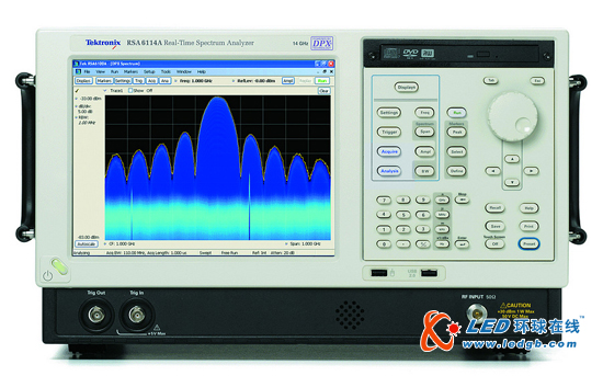

  Tektronix实时频谱仪RSA6000系列
  国内频谱分析仪市场
  国际市场上最有名的频谱仪品牌是Agilent(以前为HP品牌)、Rohde&Schwarz、Tektronix.此外,日本的 ANRITSU频谱仪性能也很不错。Agilent和Rohde&Schwarz是国内科研高端和主流商用选用最多的频谱仪品牌,它们作为国际顶级射频仪器厂商,都提供了丰富的产品线,既包括经济型的产品,也提供世界最顶尖科技的杰作。Agilent ESA-L和R&SFSL提供了经济型轻便的频谱仪,适合生产线和教育机构批量使用以及移动使用。尽管是经济型产品,但其综合性能也达到了很高的水平,是大部分国货难以匹敌的。Agilent ESA-E和R&S FSP提供中档频谱仪的性能,满足商用企业和产品开发的主流要求,而且对于这类用户价格并不是高不可攀。Agilent PSA和R&S FSU系列提供了高端频谱仪的卓越性能,很多指标可以与一些信号分析仪媲美,适合作为科研和国防航天等尖端领域应用。Rohde&Schwarz 的高端FSV和FSG系列信号分析仪提供了无与伦比的性能,特别对热门的WCDMA/HSPA、LTE、WiMAX、WLAN信号提供针对性的测量软件支持。在手持频谱仪方面,Rohde&Schwarz、Tektronix以及Agilent先后都推出了手持频谱仪产品。目前,国内市场上 Rohde&Schwarz和Tektronix的FSH系列和YBT系列覆盖较多,广泛应用于流动性很强的现场检测和无线电监测领域。
  实时频谱仪是频谱仪的新构架,其相对传统扫频式频谱仪有很多优势,几乎不会遗漏时间极短的瞬态信号,对快速跳变信号的显示与测量尤为适用,Tektronix就在大力推广其实时频谱仪。
