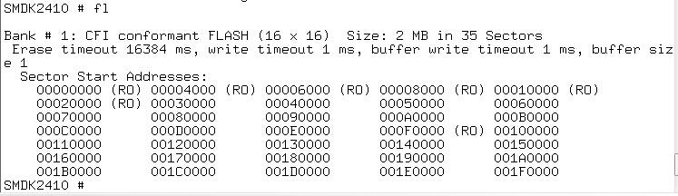

按照书本第15章步骤和参考大神门的文章,自己修改和移植好u-boot(支持jz2440目前板载的NOR FLASH,DM9000)到
开发板
用 tftp 下载光盘 开发板资料/bin 下面的 uImage_4.3 和 fs_qtopia.yaffs2
uImage_4.3 放在 nand 0x60000 位置
fs_qtopia.yaffs2 放在 nand 0x00260000 位置

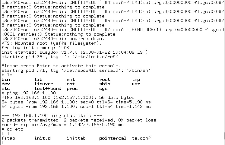

然后第一次烧写完启动后进行触摸校准,校准完毕后LCD停在企鹅画面,但是命令行可以操作,可以 ls ,可以 ping 且 ping 通,等等,LCD进不了图形界面,请版主指导
注:用jz2440自带的 u-boot 下载光盘 开发板资料/bin 下面的 uImage_4.3 和 fs_qtopia.yaffs2,是可以进入图形界面的
