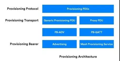

蓝牙mesh规格中定义了启动配置协议,该协议定义了启动配置流程中用于在启动配置设备和新的未经启动配置设备之间进行通信的标准流程以及PDU。图1描绘了完整蓝牙mesh协议栈之外的启动配置协议栈。
图1: mesh系统架构与启动配置协议栈
从下到上的组件如下:
启动配置承载层(Provisioning Bearer)
启动配置承载层实现了启动配置PDU在启动配置设备和未经启动配置设备之间的传输。定义的
两个启动配置承载层包括
PB-ADV:
指通过蓝牙广播信道进行设备启动配置的启动配置承载层。PB-ADV承载层用于发送通用启动配置 (Generic Provisioning) PDU。支持PB-ADV的设备应尽可能执行占空比接近100%的被动扫描,以避免遗漏任何发送来的通用启动配置PDU。
PB-GATT:
指使用来自代理协议的蓝牙mesh代理(proxy)PDU来进行设备启动配置的启动配置承载层。“代理协议能使节点通过面向连接的低功耗蓝牙(Bluetooth Low Energy)承载层来收发网络PDU、mesh Beacon、代理配置消息和启动配置PDU。PB-GATT在GATT操作中包含了启动配置PDU,涉及GATT启动配置服务,同时能在启动配置设备不支持PB-ADV时供其使用。
启动配置协议
定义对于启动配置PDU、行为和安全性的要求。了解启动配置协议将有助于您根据应用需求选择合适的验证方法。
