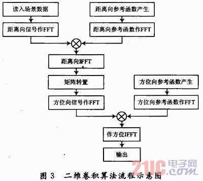

实时SAR回波产生算法不同于事后处理算法,它必须在满足指标要求的情况下,充分满足实时性的问题。算法的设计同时需要考虑到硬件的结构,充分利用硬件平台的结构设计算法。对于实时SAR回波产生算法还需要根据不同的平台环境,要求合理选择,简化和优化算法,以便达到实时性的要求。在兼顾性能的基础上,选择了最合适的二维卷积回波产生算法,避免了繁杂的循环迭代。该算法流程图如图3所示。

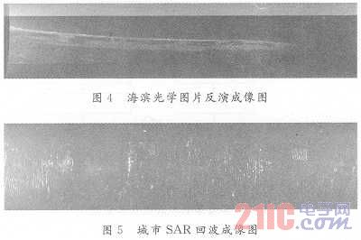

采用本套系统对两幅图片进行了反演测试。图4,图5是对模拟的回波进行SAR成像的结果。
