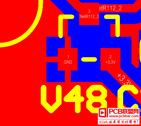

请问PCB中的十字连接该怎么处理?
PCB
AD17内要将铺铜与管脚产生隔热焊盘链接如这样 如何设置
程春华
2019-7-19 10:59:42
请参考以下连接
AD高级技巧之1条规则实现过孔为直接连接、焊盘为十字连接方法
http://www.pcbbar.com/forum.php? ... =3995&fromuid=2
(出处: PCB联盟网-EDA技术学习好帮手!)
请参考以下连接
