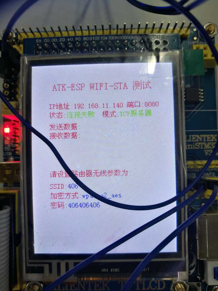

为什么我用esp8266做TCP服务器网络调试助手一直连接不上去?
用的mini的板子和发烧友配套的wifi模块,原本想实现wifi上传AD采样的数据,但在删减例程时就出问题了。(自己修改的例程已上传)
程序删减成WIFI-STA,TCP服务器模式,液晶最终也成功的显示了IP地址,但用网络调试助手tcp client模式连接时总是连接不上去,提示错误:the socket is marked as nonblocking and the requested operation would block,但直接用未删减的例程是可以连接上的。
ping了产生的IP可以ping通,端口也没有被占用,禁用过无线网卡,还是连接失败,求大神解惑!!

不删减正常么?
王鑫
2019-7-19 08:37:11
不删减选择这个TCP服务器模式是正常的。
