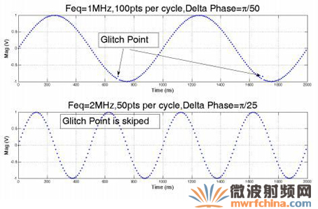

从DDS原理可以看出,在基准时钟不变的情况下,如果改变输出频率,存储器中的数据点并不都能输出。输出频率越高,需要的相位增量越大,跳过的数据点越多。这可能会影响信号保真度。
比如基准时钟为100MHz,存储器的容量为100pts,保存了欲输出信号一个周期的采样点数据。
如果需要输出频率为1MHz,在每个采样时钟节拍下,依次输出所有采样点即可满足要求。
如果需要输出频率为2MHz,相位增量就必须增加1倍,也就是每个采样时钟节拍需要跳过1个采样点。
如果反映信号瞬变的数据点恰好在被跳过的采样点里,输出信号保真度就会受损。见下图示意:
图2 不同频率的输出波形数据

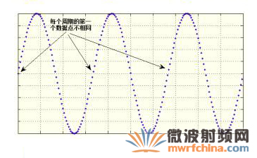

如果需要输出频率为300kHz,和基准时钟不是整数倍关系。那么不仅有些数据点会被跳过,而且此周期输出的数据点和下一个周期输出的数据点不相同,见下图示意。输出信号可能有相位截断和频率泄漏
图3 基准频率和输出频率不是整数倍关系

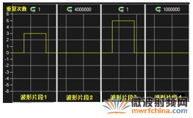

另外True Arb存储器从逻辑上可以分成若干片段,每个片段的波形数据可以单独、重复输出,即所谓波形序列(Sequence)功能。例如存储器深度为1Mpts。可以分为3个片段,分别可以保存500kpts、400kpts、100kpts数据。可以定义第一个片段波形重复输出3次后,第二个片段波形输出1次,第三个片段波形重复输出2次,又重新回到第一个片段开始新的循环… 这种功能的好处是可以设计更复杂的波形,并最大程度利用存储器容量。比方需要产生这样一种信号,先输出一个宽度25us、幅度3V的脉冲,保持低电平20s后再输出一个宽度25us、幅度5V的脉冲,再经过50s的低电平后完成一次重复,开始下一个周期。这样一个信号,必须有相对较高的采样率才能重建出25us的脉冲,但信号重复周期长,True Arb的约束条件决定了,在有限的存储器容量下,无法保存高采样率下的长时间波形数据。这时就可以利用波形序列功能。比如第一个片段保存3V脉冲,输出一次,第二个片段保存50us低电平,重复输出400000次,总持续时间为20s,第三个片段保存5V脉冲,输出一次,第三个片段保存50us低电平,重复输出1000000次,总持续时间50s。如下图示意:
图5 波形序列功能示意

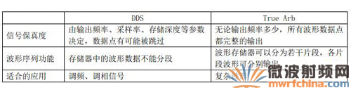

两种AWG结构的特点总结如下:
图2 不同频率的输出波形数据
图3 基准频率和输出频率不是整数倍关系
图5 波形序列功能示意
两种AWG结构的特点总结如下:

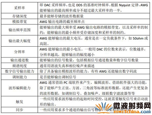

一般通过以下性能和功能来评价一款AWG:
