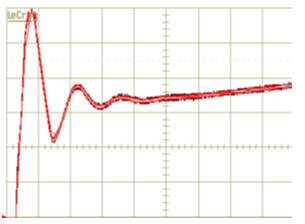

当 MOSFET 开关关断时,其自身电压升高。 然而,电流 IL 将继续通过 MOSFET,直到开关电压升至 Vol。 一旦二极管导通,IL 就开始降低。 当 MOSFET 开关导通时,情况刚好相反,如图所示。 这种开关方式称作“硬开关”。 在开关瞬变期间,电路必须能同时承受最高电压和最大电流。 因此,这种“硬开关”方式会使 MOSFET 开关直接承受高电气应力。
图 3:MOSFET 开关关断瞬变电压过冲。
实际电路中,寄生电感 (Lp)、电容 (Cp) 会产生非常高的开关应力,如图 4 所示。 Cp 包括开关的输出电容、PCB 布局和安装时产生的杂散电容。 Lp 包括 PCB 线路的寄生电感和 MOSFET 的引线电感。 这些来自功率器件的寄生电感、电容形成一个滤波器,并在关断瞬变刚刚结束时形成谐振,所以会在器件上叠加过高的电压瞬时振荡,如图 3 所示。 为抑制这种峰值电压,可在开关上并联一个 RC 吸收器,如图 4 所示。 电阻值必须接近希望衰减的寄生谐振的阻抗值。 吸收器电容必须大于谐振电路电容,但又必须足够小,以便最大程度地减小电阻器功率耗散。
