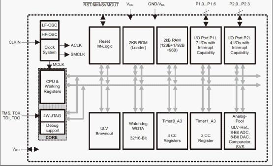

1 MSP430x09x 简介
MSP430x09x 是MSP430 系列单片机中首款0.9V 工作电压的MCU。  这一系列功能强大,能够方便的应用于微型电机控制,红外传输以及电源检测等场合中,另外,其0.9V  工作特性可以在单电池供电的消费类电子中得到广泛应用。MSP430x09x 包含丰富的功能模块(见图1)。该系列解决方案不仅高度整合了16  位定时器、看门狗定时器、11 个带中断功能的I/O  以及零功耗低压复位功能(BOR),此外还集成了可配置为ADC、DAC、比较器、系统电压监控器(SVS)以及温度传感器的全新模拟功能池外设,全部工作电压仅为0.9V。16  位的RISC 架构CPU 及其指令集可与现有MSP430 MCU  器件相兼容,工作频率高达4MHz,而且工作模式下耗电量仅为45μA/MHz。MSP430x09x 系列支持高达 2kB RAM 与 2kB ROM 的 3 种  0.9V MCU 版本 — MSP430L092 (RAM)、MSP430C091(ROM) 与 MSP430C092  (ROM),可根据需要提供多种选择。这样做是因为0.9V 的工作特性无法擦写FLASH,故其应用模式为研发阶段使用EEPROM 配合L092  完成系统设计,待产品化之后使用带ROM的C09x,无需EEPROM就能正常运行。

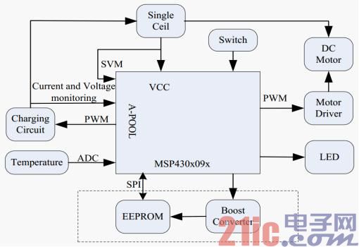

3 系统结构框图和总体设计方案
图2 电动剃须刀系统框图
本文电动剃须刀系统框图如上图所示。本方案中电动剃须刀使用MSP430L092 作为MCU,其超低功耗的特性能够让剃须刀使用更持久。MSP430x09x  片上全部功能工作电压都为0.9V,所以在系统采用单节电池供电的情况下,无需任何升压芯片,就能使系统正常工作。这样实现同样的功能,不仅省去了一节电池,也省去了升压电路的成本,也使整个系统结构很简单。整个系统由单节电池给MCU  和0.9V直流电机供电,通过自锁电路实现单个按键完成开机、选择速度、关机功能,直流电机驱动方面通过配合使用0.9V MOSFET 实现电机驱动(由于单个0.9V  MOSFET 额定电流较小,故采用两个MOSFET 并联的方法,同时降低了MOSFET 上的压降),并利用PWM 波控制MOSFET  通断实现电机调速。由于MSP430x09x 系列MCU  具有功能强大的模拟功能池,可以轻松对系统供电电压进行监测,在低于一定电压时,阻止系统继续工作,以防止过度使用而对充电电池造成永久损伤。另外,在充电时,还能够通过AD  采样电池电压,在充电充满时,利用PWM 控制充电电路进入涓流充电模式,以实现充电管理。用户可以利用MSP430x09x  中模拟功能池的比较器,AD,DA,内部温度传感器等功能,开发出更高级功能更丰富的产品。鉴于产品研发阶段使用MSP430L092,自身只有RAM,所以需外扩EEPROM供用户程序使用,由于EEPROM  的工作电压为2.5~5.5V,因此需要用独立元件搭一个简单的升压电路,以供L092 初始化阶段从EEPROM中载入运行程序,在最终产品中使用C092  或者C091,外扩EEPROM部分可省去。

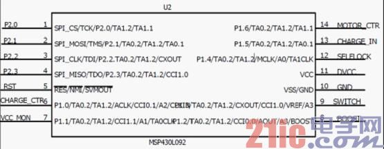

4.1 MCU 引脚分配
图3 MCU 引脚分配
本系统的引脚分配如上图所示,可以看出MSP430x09x  系列各引脚复用,可供用户合理分配相应功能,使设计简便灵活。本系统中使用了通用I/O,SPI,TA0,TA1,A-Pool,BOOST 等功能。

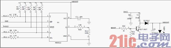

4.2 外部存储部分
图4 外扩EEPROM 存储模块
上图为EEPROM模块和由分立元件构成的BOOST 升压电路,工作原理在此不再赘述。在开机阶段,MSP430L092 需与EEPROM通过SPI  通信将程序载入到RAM中,期间由P1.2 脚控制升压电路工作,输出供EEPROM工作的3V 电压,该部分代码无需用户编写,已固化在IDE 中。

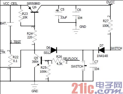

4.4 按键自锁部分
图 6系统自锁电路
上图为系统按键自锁电路。按下按键,MCU  得电运行,判断进入工作模式,开机自锁,按键松开系统仍能正常运行;再次按键,切换工作模式;再按键,系统解除自锁,关机。另外,MCU  通过A-Pool定期检测电池电压,在电池电压低于1V 时,切断工作电路,防止欠压工作时对电池造成永久损伤,影响电池寿命。MCU 还通过配置A-Pool  检测系统温度,超过正常工作范围,则切断电路。

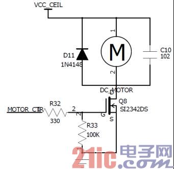

图 7直流电机驱动电路
系统的直流电机模块如图7 所示,作为单电池系统,为了保证系统在电池较低电压下也能正常工作,系统选择工作电压0.9V  的直流电机以及MOSFET,使整个系统更加节能,运行更持久。由于一些低压的MOSFET  额定电流较小,单个无法满足直流电机性能的要求,故将有时需将两个MOSFET 并联,增大工作电流的同时,减少了在MOSFET 上的压降。本设计中MOSFET  分别选用了ROHM 公司的RYU002N05(2个并联)和VISHAY 公司的Si2342DS(单个) ,都能够使系统正常工作。

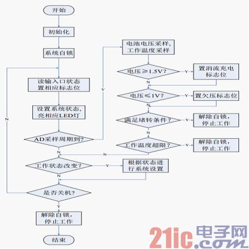

5 系统软件设计
本系统软件部分主要需实现主程序主循环,初始化,外部存储通信,电池充电控制,按键处理,LED  指示,直流电机驱动控制,电压采样,温度采样,睡眠唤醒功能等。系统通过两种方式得电启动工作:系统充电与按键开机。得电后L092 从EEPROM  中载入程序,开始正常运行,判断工作模式。系统充电时,系统工作是定期检测电池充电电压,根据电池特性,待检测到电池充满电后,进入涓流充电模式,防止电池过充,对电池造成损伤,待电池电压低于1.45V  时,再次进入充电模式。正常使用时,按键开机则进入正常工作模式,系统自锁,保证放开按键正常工作,系统输出PWM  控制电机运行,并通过按键改变切换工作模式,继续按键,解除自锁,系统关机。另外,系统正常工作时,通过ADC  模块定时检测电池电压,低于一定电压后禁止系统继续工作,防止欠压时工作给充电电池带来的永久性损伤。同时MCU  需记录前后电池电压值。因为电机堵转时,电池电压会有较大跳变,结合记录电池电压值,通过这个特征来判断电机是否堵转,堵转则立即关闭系统。ADC  采样电池电压后,再配置A-Pool  进行系统温度采样,判断工作温度是否在正常范围内,不正常则立即关闭系统。整个系统通过输入口以及各中断处理程序设置系统工作状态值,在程序大循环中根据不同状态值,开启相应功能模块。
图 8系统软件流程图
