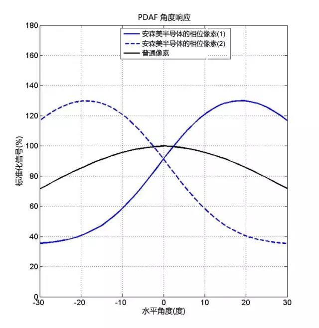

在PDAF系统中,具有相对角响应特性的专用聚焦像素被比较。图1比较了不对称PDAF像素与那些用于图像捕获的常规像素的响应。该图也说明了安森美半导体的先进的PDAF像素的高灵敏度,提高在微光条件下的自动对焦性能。其他的方案倾向于使用一种阻挡光照的方法,导致在微光下PDAF性能的折中。
图1:相反极性的PDAF像素对比标准的像素响应

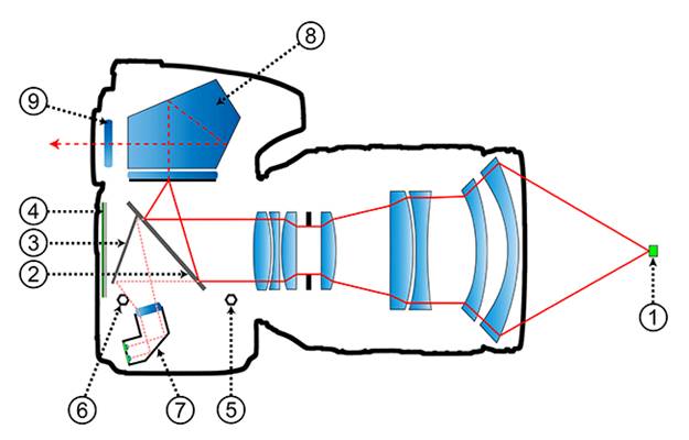

数码单反相机往往有一个单独的、专用的对焦传感器,配以一个副镜,将进入相机的一定比例的光线直接到达像素阵列(图3)。因为这对典型的智能手机外形尺寸是不实用的方案,智能手机传感器要求一系列PDAF像素被集成在主图像传感器,可以多种方式排列,如在单行连成一条线,或成对地在传感器上的不同位置。在单行中并排排列像素通常带来在如视频或子采样模式下更好的性能。然而,由于PDAF像素不用于图像捕获,这种排列可能在静止图像产生一条明显的线。另一方面,采用分散的模式,图像误差更容易校正,虽然更大的像素间距可能导致无法对焦,和子采样模式不可用。值得一提的是,扰动影响意味着PDAF像素可使相邻图像捕获像素的响应失真达30%。这可影响必须应用的缺陷校正的程度。
图3. 高端数码单反相机中的专用对焦传感器

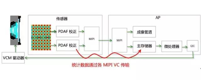

图4所示为典型的PDAF处理子系统的关键要素。校正和互相关被应用于传感器,PDAF算法运行于主应用处理器的CPU。互相关,如图所示,描述了将像素输出流转换成数据进行分析的过程,并正确地对齐信号以实现相位检测.。最终,结果传至AF电机驱动器,在PDAF像素重采样前将镜头移动到下一个所需位置。
图4. 展示PDAF系统原理的框图

安森美半导体带来了通过与知名品牌合作的数码单反相机世界的经验,为智能手机用户提供增强的PDAF体验。目前在传感器的创新如AR1337,集成高性能的PDAF像素(SuperPD™),具有较高的光灵敏度,如图1所示,以及优化的PDAF像素模式。

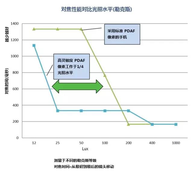

安森美半导体智能手机摄相头传感器中PDAF像素增强的光灵敏度也实现在宽广范围的照明条件下更快的自动对焦,包括微光,如图5所示。
图5.高灵敏度PDAF像素支持更快获得对焦点
