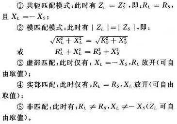

下面以方向1,源端固定负载改变以实现匹配的问题为例讨论具体的匹配模式。结合式(2)与图2(c),可能的端口阻抗匹配有如下5种模式:

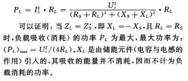

(1)共轭匹配
共轭匹配是实现负载从源端电源获取最大功率的最佳匹配方案。负载获取功率的计算公式如下式所示:
共轭匹配的典型应用是在最佳接收机设计时采用(如雷达接收机)。此时,图2(c)中的电源代表的是接收到的信号,负载获得最大功率意味着最有效地利用接收到的微弱信号的能量。

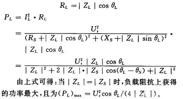

(2)模匹配
模匹配是实现负载从源端电源获取最大功率的另一种匹配方案。该种方案是将负载阻抗看作一个整体的情况来考虑。负载获取功率的计算公式如式所示。
比较模匹配与共轭匹配的情况,可得在模匹配时负载上获得的功率要小于或等于共轭匹配时的情况。在无法获得共轭匹配的情况下,可以考虑以模匹配的方式实现负载获取最大功率。共轭匹配与模匹配是以负载获取最大功率为目的的2种解决方案,但其能量传输的效率相对较低。共轭匹配时的能量传输效率仅为50%(即有一半的能量消耗在源内阻RS上)。

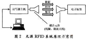

无源射频识别(RFID)系统原理如图2所示。电子标签工作时需要读写器发送射频能量支持其内部的标签芯片工作,从而实现标签向读写器传送数据或由读写器向标签写入数据。
在无源RFID系统相关产品设计与开发中涉及到大量的阻抗匹配问题。现就无源RFID系统中的电子标签和读写器分举例,分析其中关键端口——天线接口的阻抗匹配问题。
