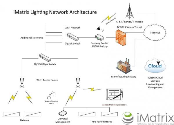

Inventek物联网照明解决方案系统架构
Inventek物联网照明解决方案涉及许多要素的相互配合,共同为商业建筑提供完整的照明平台。该系统的关键是iMatrix物联网平台。Inventek物联网照明解决方案包含以下内容:
1.灯具控制器和电源管理
  a.赛普拉斯WICED® Wi-Fi®模块用于灯具控制和通信
  b.赛普拉斯PSoC®4 MCU用于特殊传感器处理,用于有人/无人检测
2.iMatrix WICED客户端为控制器和传感器提供云连接
3.Android和iOS的iMatrix移动应用程序,用于配置和灯具控制
4.iMatrix云应用程序,用于现场设计、平面布局和灯具布置
5.iMatrix云应用程序,用于监视和管理已布置的灯具和其他传感器元件
图1:Inventek iMatrix照明网络架构

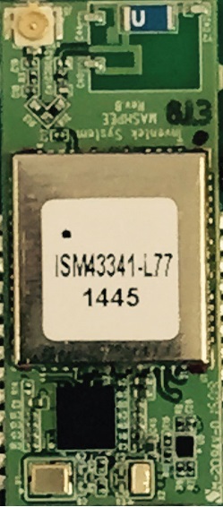

图2:Inventek Systems的Wi-Fi模组

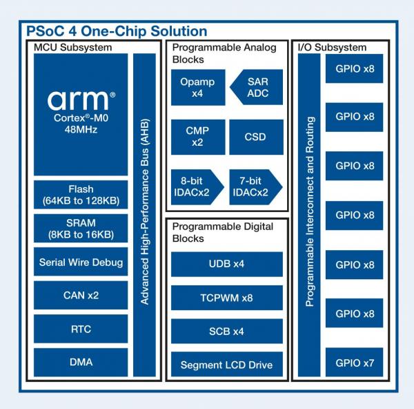

图3:PSoC® 4 MCU功能框图
Inventek WICED Wi-Fi模组是灯具控制器中的关键元素。此模组主要由赛普拉斯双频Wi-Fi®和Bluetooth®无线子系统(带完全认证的集成天线)构成。嵌入式处理器控制灯具操作的各个方面并监控数据,例如:LED驱动器的亮度水平、日光采集、温度、湿度、无线升级等。
赛普拉斯PSoC 4 MCU将Arm® Cortex® M0+与可编程模拟模块结合在一起。在Inventek物联网照明解决方案中,PSoC 4 MCU可用于分析来自被动式红外(PIR)探测器的活动以及分析音频监视器。该双元素系统用于确定照明空间是有人活动还是空置。PIR可以很好地检测有人的情况,但许多仅有PIR的系统在有人的时候会错误地检测到空置状况。使用音频监视器可通过监听声音(如点击鼠标或敲键盘)来帮助验证房间是否有人。

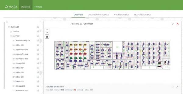

使用Apollo iMatrix云应用程序,用户可以开始创建其建筑物的平面图,并布置灯具和其他物品(开关和其他BLE传感器)。图4的平面图上显示了灯具的典型安装位置。
图4:Inventik iMatrix Apollo Lighting API展示了在配置之前的灯具控制器位置

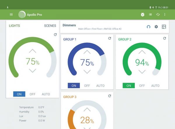

Inventek iMatrix Apollo Mobile Application Pro(iAMAPRO)用于配置现场的灯具。使用基于“地点 -> 建筑物 -> 楼层 -> 房间 -> 组”的分层结构对灯具进行分组。在配置周期中,灯具被分配到相关的组。然后将可以通过iAMAPRO移动应用程序单独或按组来控制灯具的操作和设置,如图5所示。
图5:控制三组不同的控制器灯具组的iMatreix iAMAPRO移动应用程序示例
