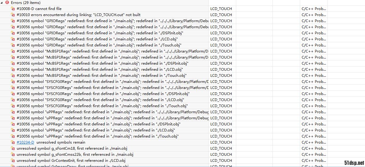

YS/BIOS上编译LCD_TOUCH出现问题
BIOS
[tr]
如图,编译出现问题,已添加tl.dsp.evm6748,在下新学,请高手解答下
[/tr]
(2)
李涛
2019-7-10 07:50:38
缺少必要的库 + 引用头文件不当
你肯定编译的不是100%原装的例程~
缺少必要的库 + 引用头文件不当
你肯定编译的不是100%原装的例程~
袁丹
2019-7-10 08:08:10
哦,谢谢解答,估计是我的main.c有问题
