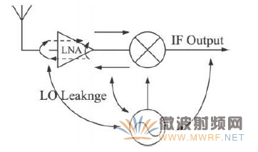

对大多数的接收机拓扑结构(如图1) 来说,由于本地振荡信号通路与射频信号通路之间通过寄生电容或者衬底等方式耦合,可能造成本地振荡信号的泄漏。其中一条通路是本振( LO)信号泄漏到中频( IF)输出端,另一条通路是LO 信号不仅通过并联电容耦合直接进入混频器,而且泄漏到LNA 的输入端并被LNA 放大后进入混频器的输入端,被放大的LO 泄漏信号和耦合的LO 信号一起注入到混频器的输入端并直接下变频到IF,这就会造成零中频接收机系统的直流偏移干扰有用信号。同时,直接泄漏到中频端口的本振信号减小IF 信号的动态范围。这种由耦合方式造成的效应可以通过偶次谐波混频器来改善。
图1、一般接收机的拓扑结构

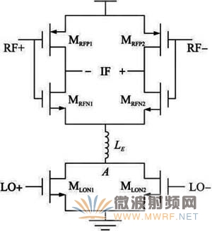

为此,本文设计的混频器采用了如图2所示的拓扑结构。这个结构中采用了本振倍频电路和电流复用电路分别提高了端口的隔离度以及电路的转换增益和线性度。由于LO 信号是差分输入,在两个差分管完全一致的情况下,在节点A 处将形成一个对交流信号的虚地点,即LO 信号在A 点短路,从而提高了混频器的隔离度。同时,LO管使用短沟道管时,这种差分对管在节点A 处得到LO 倍频信号,后面将会详细分析。因此,RF信号与LO 信号的二次谐波信号进行混频且f IF = |fRF - 2fLO |。使用本振二次谐波的方法将不会产生LO 信号泄漏,同时LO 信号的频率将是使用基波混频器的一半,大大降低了本地振荡器设计的难度。该结构中电感LE 的使用,增大了进入混频的LO 信号二次谐波的幅度,有助增大线性度,也降低了噪声系数,同时该电感作为推挽通路的增强,扩展了电流复用电路的动态范围。该混频器的中频输出端接源跟随器做为输出缓冲电路。
图2、偶次谐波混频器拓扑结构。

射频输入端使用的电流复用结构如图2 中MRFP1和MRFN1以及MRFP2和MRFN2所示,两路结构完全对称,该结构的跨导为gm = gm p + gmn,其中gmp为晶体管MRFP1和MRFP2跨导,gm n为晶体管MRFN1和MRFN2的跨导。因此,采用电流复用结构增大了跨导级的跨导,从而实现了混频器的高增益性能。
