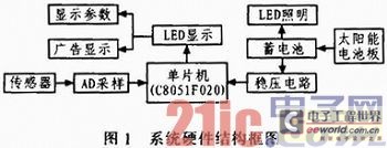

1.1 系统硬件设计
文中设计的硬件包括,新华龙电子公司的C8051F0201单片机、稳压电路。文中主要利用太阳能电池板将太阳能转化为电能,并储存在蓄电池中,由蓄电池给硬件部分提供电源,通过稳压电路提供单片机工作电压,主控芯片C8051F0201控制LCD显示和AD采样,太阳系统硬件设计框图如图1所示。

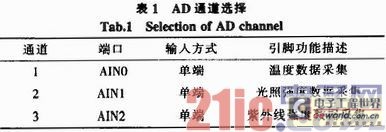

1.1.2 AD采样
C8051F020有一个片内12位SAR ADC(ADC0),一个9通道输入多路选择开关和可编程增益放大器。该ADC工作在100 ksps的最大采样速率时可提供真正的12位精度,INL为±1LSB,ADC中集成了跟踪保持电路和可编程窗口检测器,只有当ADC0控制寄存器中的ADOEN位被置‘1’时ADC0子系统(ADC0、跟踪保持器和PGA0)才被允许工作。当AD0EN位为‘0’时,AD0C子系统处于低功耗关断方式。ADC0的最高转换速度为100 ksps,其转换时钟来源于系统时钟分频,分频值保存在寄存器ADC0CF的ADCSC位。文中设计的AD采样的启动方式为定时器3溢出(即定时的连续转换,便于实施数据采集),选用的通道如表1所示。

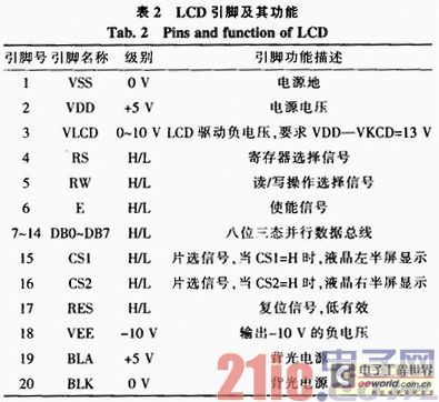

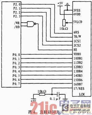

1.1.3 LCD显示电路
LCD显示电路采用T6963C液晶显示控制器,T6963C多用于小规模的液晶显示器件,常被装配在图形液晶显示模块上,以内藏控制器型图形液晶显示模块的形式出现。内藏T6963C单屏结构点阵图形液晶显示的模块方框图如图3所示。单片机对T6963C有2种访问方式:直接访问与间接访问。直接访问利用三总线以I/O设备访问形式进行控制;间接访问则由单片机提供并行接口,以程序控制时序的方式进行控制。为简化程序,这里采用直接访问方式,如图4所示。LCD引脚及其功能如表2所示。

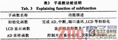

1.2 C8051单片机软件设计
C8051单片机软件主要包括显示函数、AD采样函数、初始化函数以及主函数。软件设计的主程序流程框图如图5所示,子函数详细功能如表3所示。

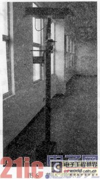

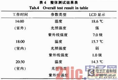

2 整体测试结果
整体测试结果如表4所示。
