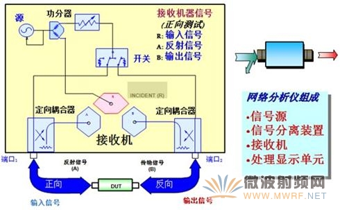

图1所示为网络分析仪内部组成框图。 为完成被测件传输/反射特性测试,网络分析仪包含;
1.激励信号源; 提供被测件激励输入信号
2.信号分离装置, 含功分器和定向耦合器件,分别提取被测试件输入和反射信号。
3.接收机; 对被测件的反射,传输,输入信号进行测试。
4.处理显示单元; 对测试结果进行处理和显示。
图1 网络分析仪组成框图

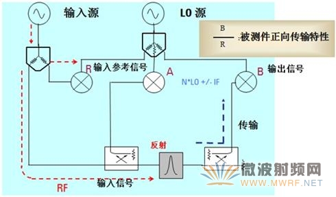

传输特性是被测件输出与输入激励的相对比值, 网络分析仪要完成该项测试,需分别得到被测件输入激励信号和输出信号信息。
网络分析仪内部信号源负责产生满足测试频率和功率要求的激励信号,信号源输出通过功分器均分为两路信号,一路直接进入R接收机,另一路通过开关输入到被测件相应测试口,所以,R 接收机测试得到被测输入信号信息。
被测件输出信号进入网络分析仪B接收机,所以,B接收机测试得到被测件输出信号信息。B/R为被测试件正向传输特性。当完成反向测试测试时,需要网络分析仪内部开关控制信号流程。
图2 网络分析仪传输测试信号流程

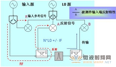

反射特性是被测件反射与输入激励的相对比值, 网络分析仪要完成该项测试,需分别得到被测件输入激励信号和测试端口反射信号。
激励信号输入到被测件后会发射反射, 被测件端口反射信号与输入激励信号在相同物理路径上传播,定向耦合器负责把同个物理路径上相反方向传播的信号进行分离,提取反射信号信息,进入A接收机。
A/R 为被测试件端口反射特性。当需要测试另外端口反射特性时,需网络分析仪内部开关将激励信号转换到相应测试端口。
图3 网络分析仪反射测试信号流程
