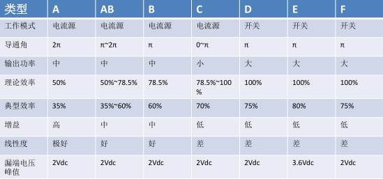

根据工作状态的不同,功率放大器分类如下:
传统线性功率放大器的工作频率很高,但相对频带较窄,射频功率放大器一般都采用选频网络作为负载回路。射频功率放大器可以按照电流导通角的不同,分为甲(A)、乙(B)、丙(C)三类工作状态。甲类放大器电流的导通角为360°,适用于小信号低功率放大,乙类放大器电流的导通角等于180°,丙类放大器电流的导通角则小于180°。乙类和丙类都适用于大功率工作状态,丙类工作状态的输出功率和效率是三种工作状态中最高的。射频功率放大器大多工作于丙类,但丙类放大器的电流波形失真太大,只能用于采用调谐回路作为负载谐振功率放大。由于调谐回路具有滤波能力,回路电流与电压仍然接近于正弦波形,失真很小。
开关型功率放大器(Switching Mode PA,SMPA),使电子器件工作于开关状态,常见的有丁(D)类放大器和戊(E)类放大器,丁类放大器的效率高于丙类放大器。SMPA将有源晶体管驱动为开关模式,晶体管的工作状态要么是开,要么是关,其电压和电流的时域波形不存在交叠现象,所以是直流功耗为零,理想的效率能达到100%。
传统线性功率放大器具有较高的增益和线性度但效率低,而开关型功率放大器具有很高的效率和高输出功率,但线性度差。具体见下表:

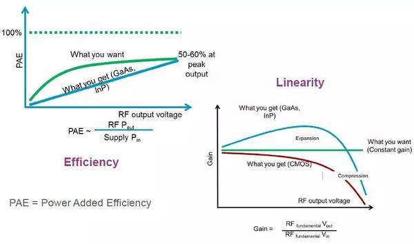

半导体材料的变迁:
Ge(锗)、Si(硅)→→→GaAs(砷化镓)、InP(磷化铟)→→→SiC(碳化硅)、GaN(氮化镓)、SiGe(锗化硅)、SOI(绝缘层上覆硅) →→→碳纳米管(CNT) →→→石墨烯(Graphene)。
目前功率放大器的主流工艺依然是GaAs工艺。另外,GaAs HBT,砷化镓异质结双极晶体管。其中HBT(heterojunction bipolar transistor,异质结双极晶体管)是一种由砷化镓(GaAs)层和铝镓砷(AlGaAs)层构成的双极晶体管。
CMOS工艺虽然已经比较成熟,但Si CMOS功率放大器的应用并不广泛。成本方面,CMOS工艺的硅晶圆虽然比较便宜,但CMOS功放版图面积比较大,再加上CMOS PA复杂的设计所投入的研发成本较高,使得CMOS功放整体的成本优势并不那么明显。性能方面,CMOS功率放大器在线性度,输出功率,效率等方面的性能较差,再加上CMOS工艺固有的缺点:膝点电压较高、击穿电压较低、CMOS工艺基片衬底的电阻率较低。

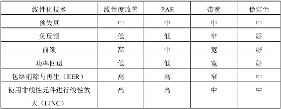

射频PA的线性化技术
射频功率放大器的非线性失真会使其产生新的频率分量,如对于二阶失真会产生二次谐波和双音拍频,对于三阶失真会产生三次谐波和多音拍频。这些新的频率分量如落在通带内,将会对发射的信号造成直接干扰,如果落在通带外将会干扰其他频道的信号。为此要对射频功率放大器的进行线性化处理,这样可以较好地解决信号的频谱再生问题。
射频功放基本线性化技术的原理与方法不外乎是以输入RF信号包络的振幅和相位作为参考,与输出信号比较,进而产生适当的校正。目前己经提出并得到广泛应用的功率放大器线性化技术包括,功率回退,负反馈,前馈,预失真,包络消除与恢复(EER),利用非线性元件进行线性放大(LINC) 。较复杂的线性化技术,如前馈,预失真,包络消除与恢复,使用非线性元件进行线性放大,它们对放大器线性度的改善效果比较好。而实现比较容易的线性化技术,比如功率回退,负反馈,这几个技术对线性度的改善就比较有限。
