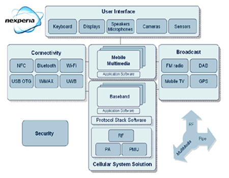

飞利浦第一个内建NFC功能的Nexperia移动系统解决方案是针对高阶智能手机设计,并且设计在Nexperia Sy.Sol 6100之中。主要功能包括:
·  一个具备强大基带(嵌入式ARM9处理器核心)并经完整验证的系统解决方案
·  全球第一个EDGE系统方案,自2004年第四季开始量产
·  丰富的多媒体功能

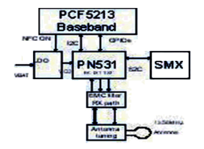

· 硬件架构
硬件的NFC功能是通过二颗芯片来达成,包括具备嵌入式硬件的PN531 NFC控制IC和飞利浦SmartMX(SMX)智能卡双接口安全控制IC。SmartMX完全由PN531通过一个2-wire S2C(signal-in/signal-out communication interface)接口供应和控制,而PN531则是由基带处理器通过I2C-bus控制,包括二个通信协商(handshaking)用的通用I/Os(GPIOs)。天线电路分割成二个部分-电磁波滤波EMC filtering+RX path和天线调谐功能Antenna tuning-使得非接触式作业天线拥有调整位置的弹性(目前仅能放置于一种特殊的电池包)。另一个GPIO则负责控制NFC电源供应专用的低压差线性稳压器(low dropout linear regulator;LDO)。
在智能卡仿真模式下,射频收发器完全接受SmartMX的控制,资料交换完全不经过PN531,这可以确保交通运输或是付款时所要求的安全性。SmartMX会在与外部卡片阅读机完成交易后传送一个信号,然后PN531只读取SmartMX内的交易结果(成功或失败)。

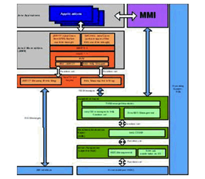

· 软件架构
Sy.Sol 6100软件已经加入一些特别的模块,可以兼容于许多不同应用所可能产生的数据流,并确保和既有Nexperia软件堆栈之间的兼容性。包括:
○ 硬件抽象层(Hardware Abstraction Layer)以及与I2C驱动程序和应用程序的接口层。同时,也包括一个管理SmartMX的特别模块。
○ Java设备层,以与J2ME堆栈建立接口,以及和SIM之间的互动。
移动服务业者可以下载Java的over-the-air应用软件以支持新的应用。

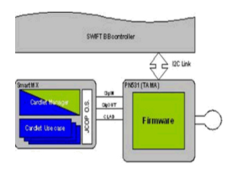

· SmartMX-高安全性双重接口智能卡控制IC
SmartMX是一个高安全性双重接口的智能卡控制IC,结合JCOP(Java Card Open Platform)操作系统,提供完全遵循ISO 14443A标准的非接触式MIFARE协议,以模拟MIFARE卡。移动服务业者可以安全地增加额外的小型应用程序(cardlets)以支持其它应用。这些小型应用程序可以通过电信网络或非接触式传输链下载,而且这类的下载传输将获得安全金钥(secure keys)的保护。每一个小型应用程序都有其专属的应用程序识别码(Application Identifier),让管理程序能够选择正确的应用程序,并为外部卡片阅读机提供正确的信息响应。应用程序识别码也被使用于在交易结束时启动正确的中介应用(midlet)。
