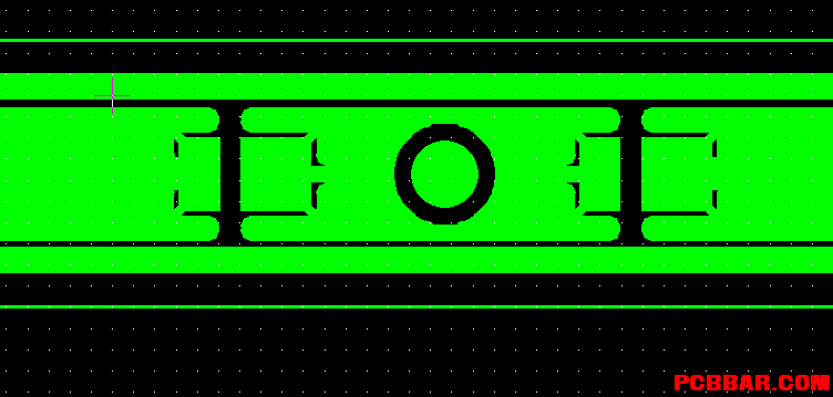

有谁知道这是怎么敷铜的吗,请指教,用Al
tium designer怎么弄的

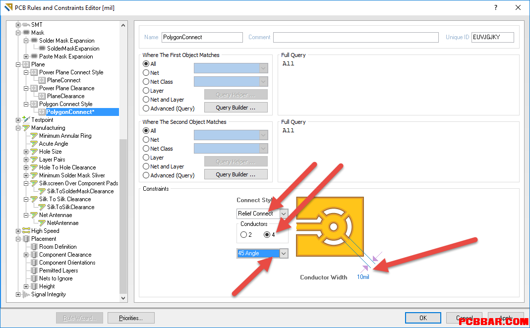

这个其实就是连接方式不一样
可以按照如下图片设置下敷铜链接方式
这个其实就是连接方式不一样
可以按照如下图片设置下敷铜链接方式
