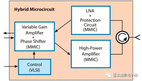

理想情况下,所有模块的电路需要集成到一个芯片上,在过去的几十年,大家也都在为这个目标而努力。然而,由于系统对不同功能单元需求的差别,现有的工程技术在系统性能与实现难度上进行了折衷的考虑,因此普遍的做法是将电路按功能进行了分类,然后放置于不同的芯片上,再通过混合的微电路进行连接,如图所示。
一个T/R模块的基本芯片设置包括了3个MMICs组件和1个数字大规模集成电路(VLSI),如图所示。
· 高功率放大器(MMIC)
· 低噪声放大器加保护电路(MMIC)
· 可调增益的放大器和可调移相器(MMIC)
· 数字控制电路(VLSI)
根据不同的应用需求,T/R模块可能还需要其他一些电路,如预功放电路需要将输入信号进行放大以满足高峰值功率需求。

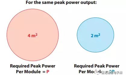

雷达系统TR组件设计需要综合考虑天线口径、T/R模块的输出功率以及T/R组件布局等因素,如为了实现同样的雷达探测性能且T/R组件个数相同,对于4m2口径天线,假定每个T/R组件的输出功率为P,那么对于2m2口径天线,每个T/R组件的输出功率为2P,如图所示。

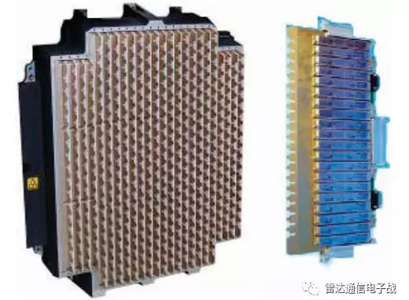

每个T/R模块通常安装在有散热板的背板上,以便及时将T/R组件产生的热量散发。对于每个相控阵天线而言,其具体T/R布局的方式各不相同,其中一种常见的布局方式是采用砖块式(stick)布局,如图所示。

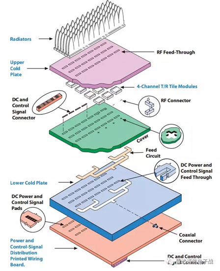

另外一种有源相控阵天线的布局是采用片式(tile)结构,如图所示。每个T/R模块由三层电路板垂直叠放形成,而每层电路板又包括了4个TR电路。T/R组件中电路产生的热量通过电路板传导至周围的金属结构中进行散发。
采用片式T/R组件的相控阵天线还包括直流功率、控制信号、射频信号的耦合缝隙等,如图所示。

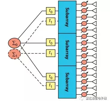

对于宽带或数字波束形成雷达系统,其通常需要有源相控阵天线采用子阵级布局。当天线采用子阵级布局方式后,整个相控阵天线的生产加工成本会大幅降低,且通过调整每个子阵后端的移相器形成模拟波束扫描能力。
对于模拟雷达系统,每个子阵需要通过时间延迟单元以实现波束的扫描,如图所示。对于数字雷达系统,每个子阵的回波直接进行接收机进行采集。
