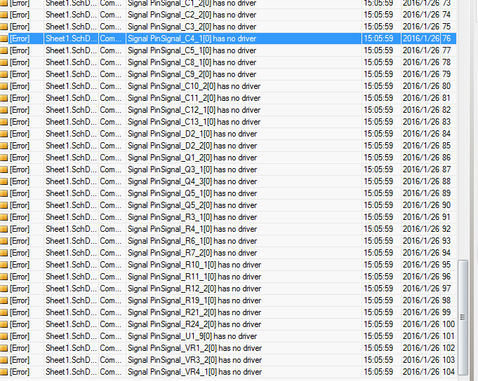

初学PCB画原理图,为什么每个元器件包括导线上都有红色波浪线?
PCB
元器件
初学
PCB
画原理图,为什么每个元器件包括导线上都有红色波浪线 到底那里错误了????
求大神教我 。
这是他的错误信息。
这是他的警告信息
请问 谁有一些文档 是讲在绘制PCB原理图的时候常出现的问题 包括他的解决方法。我想学一下。

这问题一定要解决。
很可能两个引脚根本没连接,但肉眼看不出来。
调试时候会搞死人的。
根本的解决办法包括两部分:
1、设置原理图的 grid 为或 10 mil。
2、做元件库,管脚一定要放在整 10 mil 的地方。
这问题一定要解决。
调试时候会搞死人的。
根本的解决办法包括两部分:

你的库是从哪里来的?用官方库会出现吗?
表示没遇见过。。但我想应该能用NoERC Manager解决
你的库是从哪里来的?用官方库会出现吗?
