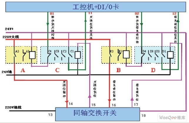

3.2.2 同轴开关的控制及采样电路原理
图 3为同轴开关KT0-KT4控制及采样原理,图4为同轴开关控制示意图。同轴交换开关内部的驱动电机为220VAC控制。在图3中,A继电器为天线到位控制继电器,C继电器为天线到位采样继电器;B继电器为假负载到位控制继电器,D继电器为假负载到位采样继电器。A、B、C、D继电器均为24VDC控制。
图3同轴开关KT0-KT4控制及采样原理
图4 同轴开关控制示意图
(1)天线到位控制及采样
当同轴开关需要转向天线位时,工控机01端将发出一个低电平指令,通过C继电器常闭接点C4送到A继电器线包的下端,A继电器得电后,其常开接点A2接通,220VAC控制电压被送到同轴交换开关的14端,同轴开关驱动电机被加电,开始转动(见图4),当同轴开关与天线连接到位后,同轴交换开关15端送出24V的天线到位的信息指令到C继电器线包的上端,C继电器得电吸合,C继电器常闭接点C4断开,A继电器线包失电立即断开,其常开接点A2断开,同轴开关驱动电机断电,同时,C继电器常开接点C1接通,将+24V天线到位的采样信号送给工控机DI/O卡的11端,到此,天线到位控制完成。
(2)假负载到位控制及采样
当同轴开关需要转向假负载位时,工控机02端将发出一个低电平指令,通过D继电器的常闭接点D4送到B继电器线包的下端,B机电器得电后,其常开接点B2接通,220VAC控制电压被送到同轴交换开关的16端,同轴交换开关驱动电机被加电,开始转动(见图4);当同轴开关与假负载连接到位后,同轴开关17端送出24V的假负载到位的信息指令到D继电器线包的上端,D继电器得电吸合,D继电器常闭接点D4断开,B继电器线包失电立即断开,其常开接点B2断开,同轴开关驱动电机断电,同时,D继电器常开接点D1接通,将+24V假负载到位的采样信号送给工控机DI/O卡12端,到此,假负载到位控制完成。
图4 同轴开关控制示意图
(1)天线到位控制及采样
(2)假负载到位控制及采样
