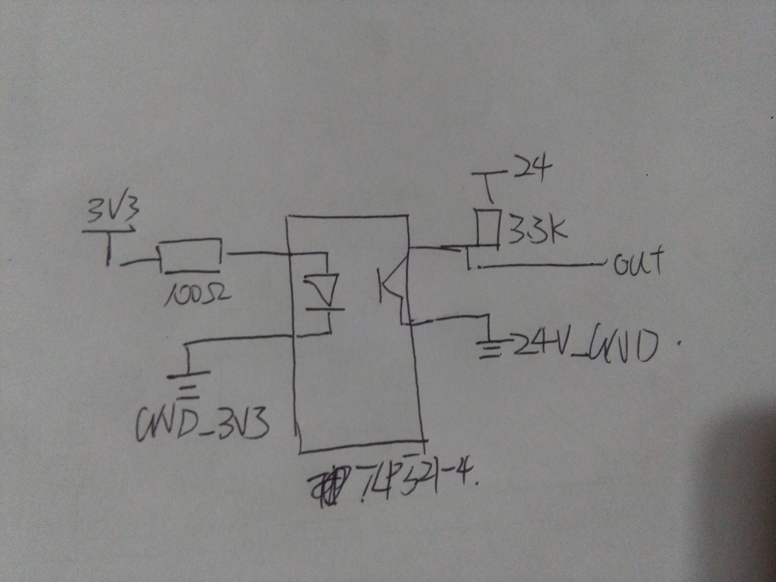

3.3转24v电路未导通时输出才2.6v
电路
利用tlp521-4想做四路隔离
电路
,3.3v(
单片机
)转24V(plc),接线如图所示。限流电阻时100欧,上拉电阻时3.3k,但是当未导通时,输出才2.6v而不是24v,不解啊???

你怎么测试的?
你怎么测试的?
胡红枚
2019-6-4 10:08:44
感觉你的测试的地是不是没设置对,测试的电压是虚的,感觉
李星星
2019-6-4 10:27:20
未导通时,输出才2.6v(而不是24v),应该是相对于 24GND来说吧,你是不是相对于3.3GND了。
