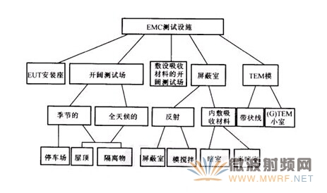

EMC测试包括测试方法、测量仪器和试验场所。测试方法以各类标准为依据;测量仪器以频域为基础;试验场地是进行EMC测试的先决条件,也是衡量EMC工作水平的重要因素。EMC检测受场地的影响很大,尤其以电磁辐射发射、辐射接收与辐射敏感度的测试对场地的要求最为严格。目前,国内外常用的试验场地有:开阔场、半电波暗室、屏蔽室、混响室及横电磁波小室等。

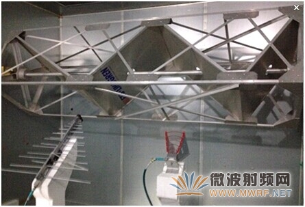

上海天祥的检测机实验室,图示设备由ETS-Lingren凌昆提供
在测试仪器方面,以频谱分析仪为核心的自动检测系统,可以快捷、准确地提供EMC有关参数。新型的EMC扫描仪与频谱仪相结合,实现了电磁辐射的可视化。可对系统的单个元器件,PCB板、整机与电缆等进行全方位的三维测试,显示真实的电磁辐射状况。EMC测试必须依据EMC标准和规范给出的测试方法进行,并以标准规定的极限值作为判据。对于预相容测试,尽管不可能保证产品通过所有项目的标准测试,但至少可以消除绝大部分的电磁干扰,从而提高产品的可信度。而且能够指出你如何改进设计、抑制EMI发射。
